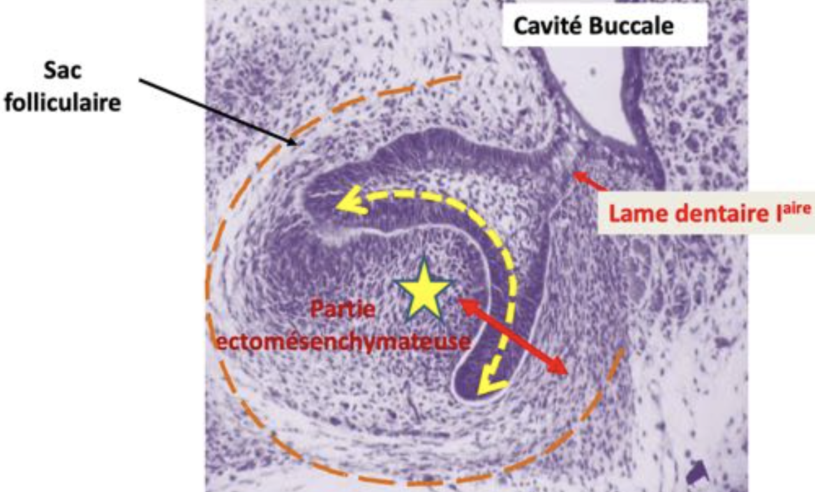

Maintenant, si tu regardes sur la coupe histologique du cours, le sac folliculaire correspond à la condensation de cellules sous les pointillés orange

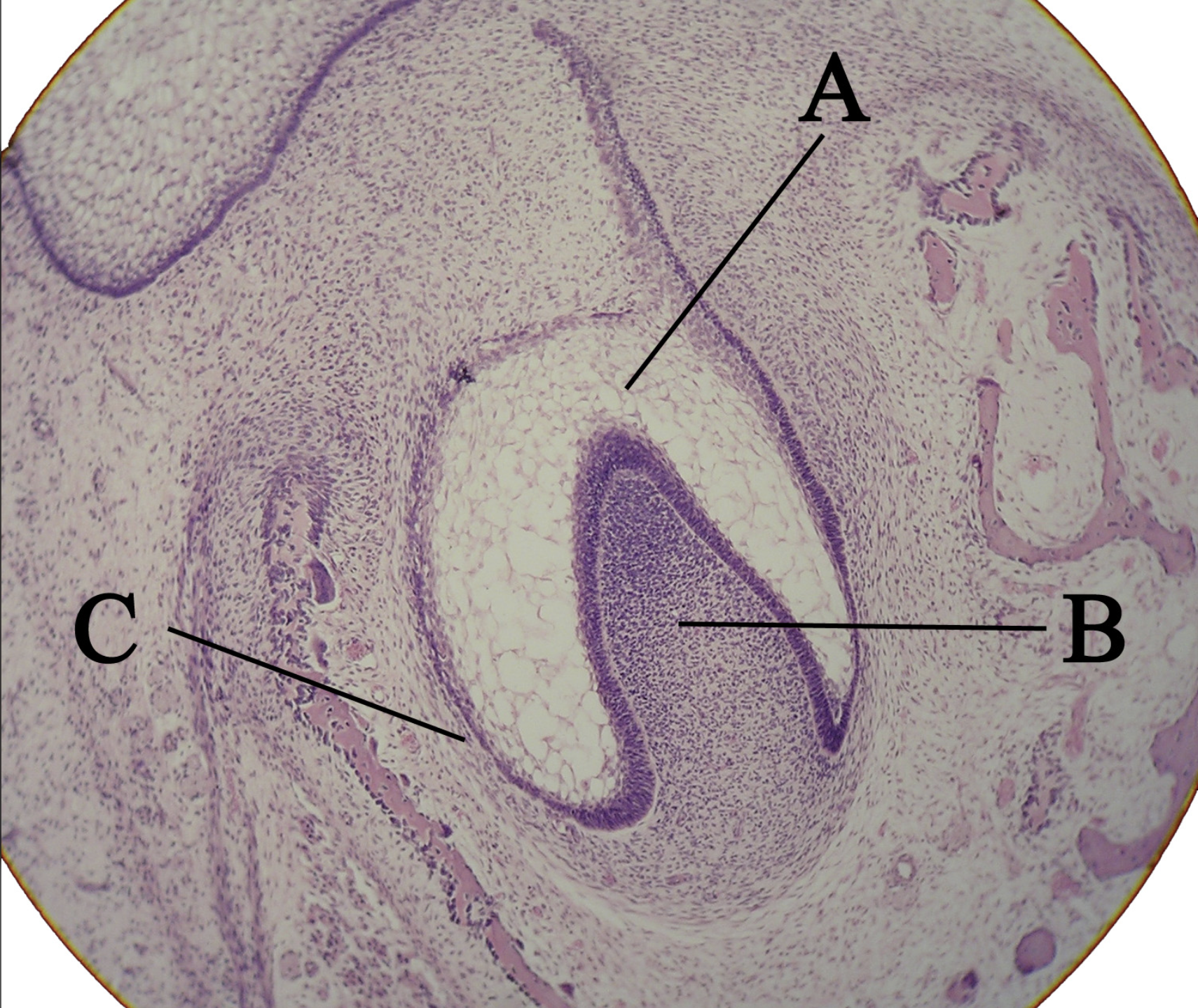

Sur cette autre coupe histologique trouvée sur internet, le sac folliculaire correspond à la lettre C : tu peux voir que les cellules vont se condenser autour de l'organe dentaire

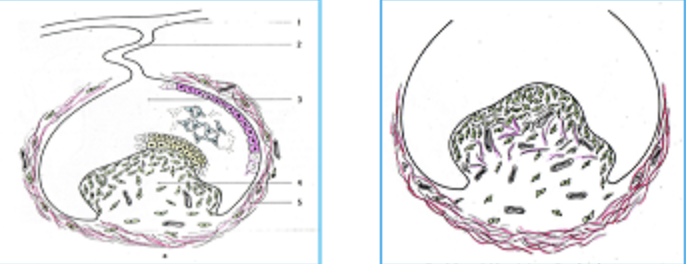

Sur ce schéma (un peu flou désolé), tu le vois très bien formé en rouge, toujours autour de l'organe dentaire
