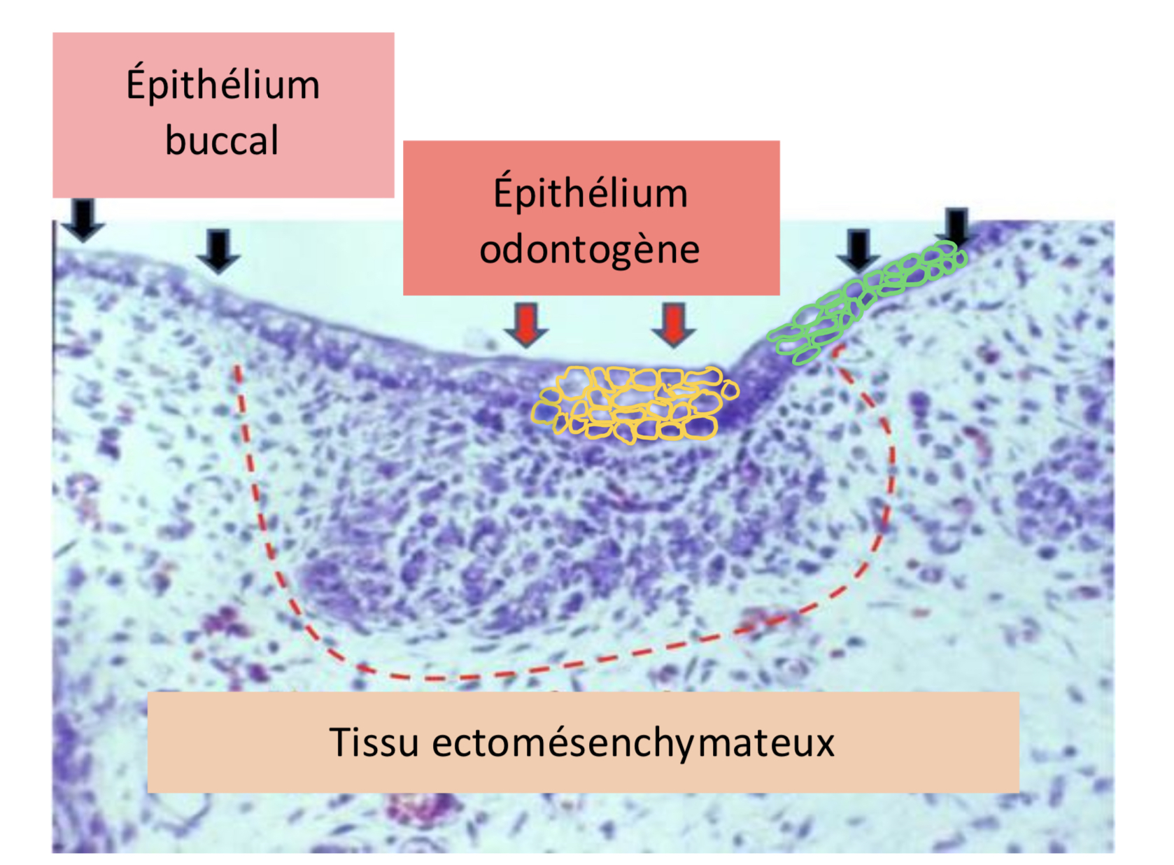

Messagepar Salah » 13 Avr 2023, 19:49
Bonjour :terror:
Sur votre fiche il est écrit (p.4,à propos de la coupe histologique de l'Epithélium Odontogène(=EO)) que l'EO subissait un épaissement de la cavité buccal/oral , pourtant vous avez pris soin de délimiter l'EO de l'ep. buccal avec des flèches de couleurs...
Est ce que l'EO fait partie de l'ép buccal? Si ce n'est pas le cas comment ce dernier peut être épaissit par l'EO ?
Vous parlez aussi de strates, autant je les vois sur l'ep buccal mais je n'en vois aucune (du moins juste l'impression d'une masse compact) sur l'EO
Je ne sais pas si j'ai été clair, j'espère que vous réussirez à m'aiguillier.
(Désolé pour les abréviations, c'est long "épithélium odontogène" :hypnotized: )
Merci pour le travail que vous fournissez <3 :terror:

Messagepar Odon'zo » 13 Avr 2023, 22:39
Bonjour ! :bye:
Au départ, il y a l'épithélium buccal qui est formé de 2 à 3 strates cellulaires.
:arrow: Le développement des bourgeons (et dents à terme), entraîne un épaississent de l'épithélium buccal aux zones des bourgeons. Ces zones d’épaississements connaissent une augmentation de strates cellulaires, et vont former l’épithélium odontogène.
:arrow: Donc l’épithélium odontogène apparaît comme un épaississement localisé de l’épithélium buccal. A ce stade du développement, on note déjà dans le tissu conjonctif sous-jacent à l’épithélium une accumulation cellulaire.
"Est ce que l'EO fait partie de l'ép buccal? Si ce n'est pas le cas comment ce dernier peut être épaissit par l'EO ?"
=> Oui/non : à partir du moment où on parle d'épithélium odontogène, on ne peut pas dire qu'il fait parti de l'épithélium buccal. Cependant, l'épithélium odontogène est issu de l'épithélium oral
_________
Concernant les strates cellulaires, j'ai essayé de les entourer sur la coupe histologique.
- En vert : les 2 à 3 strates cellulaires de l'épithélium buccal
- En orange : l'augmentation de strates cellulaire de l'épithélium odontogène (il y a plutôt 4 à 5 strates cellulaire)
:dent: J'espère que cela devient plus compréhensif avec la réponse, sinon n'hésite pas à répondre sur ce post pour me dire ce que tu veux que je reprenne ;)
