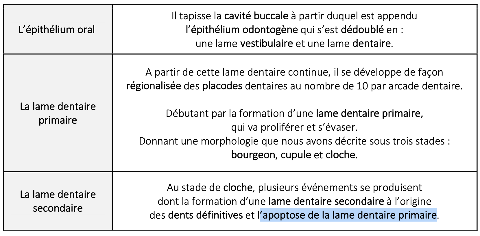

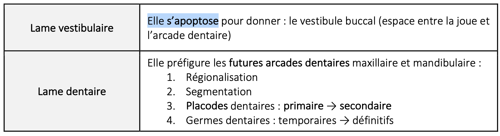

Messagepar Odon'zo » 25 Avr 2023, 19:46
Désolé j'arrive un peu, mais j'avais mes partiels aujourd'hui. Du coup c'est bien ça, les deux disparaissent par apoptose. Tu peux retrouve les deux phrases dans la fiche (cf photo).
page 4

page 11
