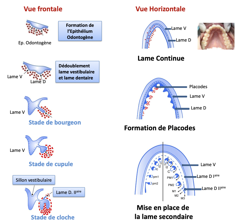

Si on repart du début, l'épithélium odontogène apparait comme un grossissement.
Donc moi je le vois plutôt comme une petite montagne, qui grandie.
Sur cette montagne tu as d'un coté la lame vestibulaire, et de l'autre tu as la lame dentaire.
:arrow: Du côté de la lame dentaire, tu as les germes qui vont grandir et donner les dents. Ça ressemble à des petites bulles appendues, un peu comme si tu avais des arbres sur la montagne
:arrow: Du côté de la lame vestibulaire, il n'y aura pas cette image d'arbre. La montagne va se résorber (apoptose), donnant cette forme de vestibule.
Je te remet les schémas de la fiche, si tu arrives a visualiser ce que je t'explique.
:dent: Dis moi si c'est plus claire pour toi, sinon je peux essayer de te faire un schéma également !

Messagepar Épinard » 14 Fév 2023, 13:02
J'ai complètement tout mélangé en fait. Mais je pense voir parfaitement compris maintenant !!!
J'ai mélangé lame vestibulaire et épithélium buccal. Je voulais parler l'épithélium buccal, de part et d'autre de l'épithélium odontogène... Et je voulais savoir si c'était cet épithélium buccal qui constituait un peu comme les "loges" des cavités vestibulaires et linguale ??
Merci beaucoup en tout cas parce que j'ai parfaitement compris ce que tu m'as dit !

Messagepar Odon'zo » 14 Fév 2023, 22:44
Parfait !
Du coup, je te fais un récap et tu devrais comprendre de manière très logique ce qu'est l'épithélium oral/buccal.
Sur les coupes histologiques de la fiche, tu as un épithélium odontogène cloisonné de part et d'autre par de l'épithélium buccal/oral.
:arrow: Épithélium odontogène > lame dentaire (> germes > dents) + vestibulaire (> apoptose > vestibule)
:arrow: Épithélium buccal = oral > de part et d'autres des lames dentaire + vestibulaire = muqueuse qui revêt la paroi interne des lèvres et la cavité buccale
Je ne suis pas trop sur de comprendre ce que tu entends pas le fait que "l'épithélium buccal constitue un peu comme les "loges" des cavités vestibulaire et linguale".
Mais l'épithélium buccal/oral est tout simplement tout l'épithélium de la cavité buccal, qui entoure les dents (épithélium odontogène). En gros, c'est la gencive (et la paroi interne des lèvres).
:dent: Dis moi si tu arrives à bien visualiser tout ça, car une fois que tu vois comment ça évolue c'est beaucoup plus facile de retenir (et surtout plus utile que d'apprendre bêtement) !
