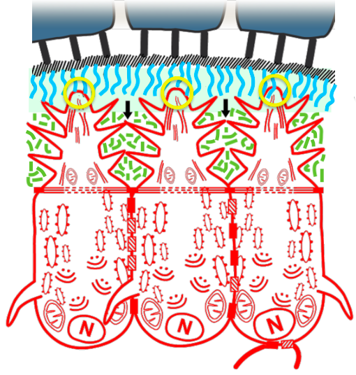

Messagepar Imen Ben Abdallah » 03 Fév 2023, 21:59
Coucouu :)
Je comprends pas pourquoi on nous dit que la minéralisation autour des prolongements odontoblastiques a lieu directement dans la
matrice car il n’y a pas de vésicules matricielles dans la prédentine à ce niveau. Mais on nous dit aussi que les vésicules
matricielles issues du prolongement odontoblastique. Pour moi ça se contredit j'arrive pas à comprendre :(

Coucou Imen! :clap:
Petit récap avant de détailler:
- la minéralisation autour des prolongements odontoblastiques a lieu directement dans la matrice car il n’y a pas de vésicules matricielles dans la prédentine à ce niveau.
- la minéralisation entre les fibrilles d'ancrage se fait grace aux vésicules matricielles qui bourgeonnent à partir de la membrane plasmique du prolongement odontoblastique.
Or, entre les fibrilles d'ancrage = à l'extrémité du prolongement odontoblastique !!!
Les vésicules matricielles sont bien issues des prolongements odontoblastiques, mais elles bourgeonnent à leurs extrémités! En effet, les vésicules sortent au niveau des fibrilles d'ancrage et NON autour des prolongements.
C'est beaucoup plus facile de visualiser ce phénomène avec un schéma:
Les fibrilles d'ancrage sont représentées en bleu.
La zone avec les petits traits verts : autour des prolongements odontoblastiques.
Les cercles jaunes désignent le lieu de sortie des vésicules à l'extrémité du prolongement odontoblastique (les vésicules sortiront donc entre les fibrilles d'ancrage).
Voilà, j'espère que c'est plus clair pour toi! :dance:
