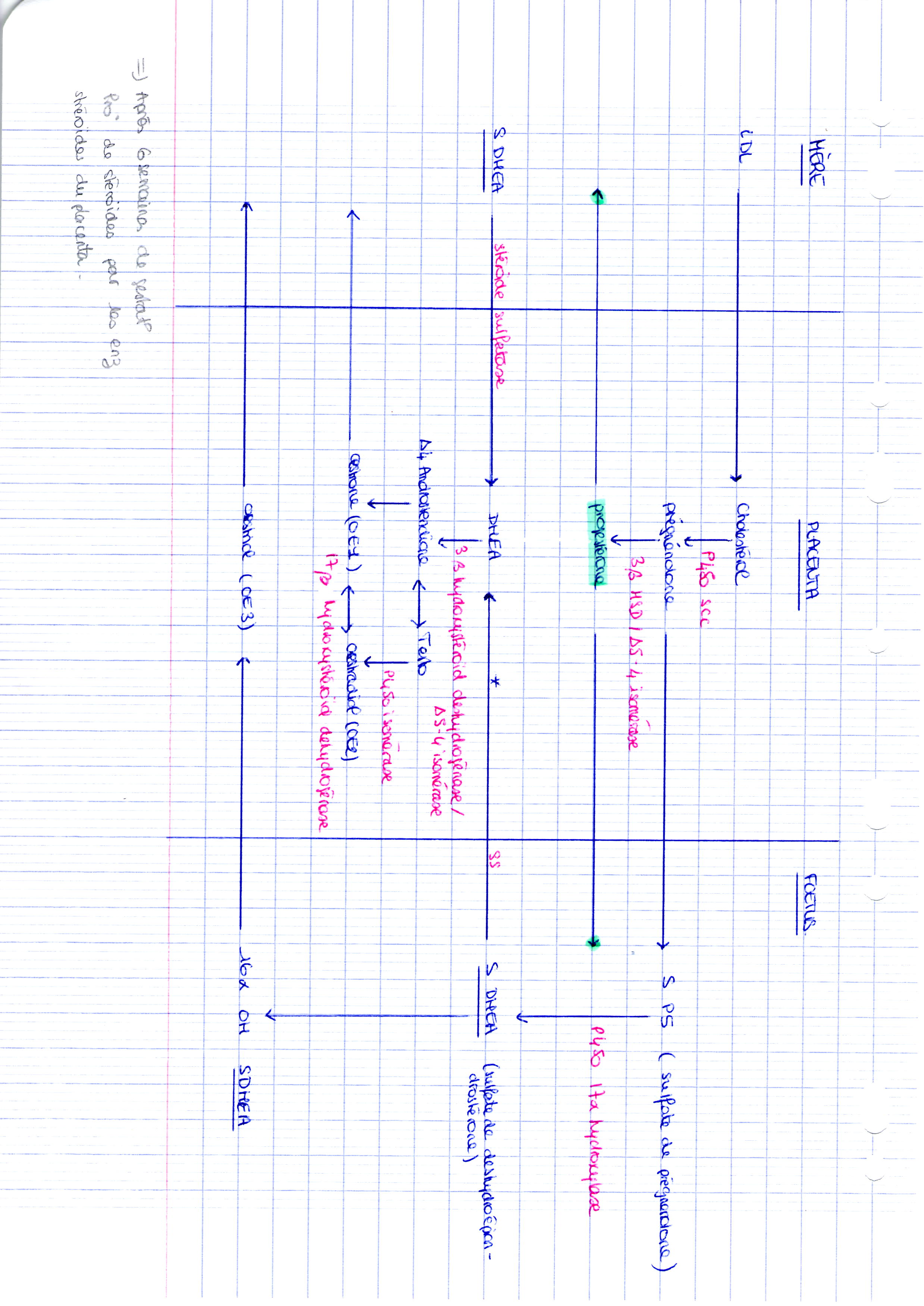

Coucou
mon 1er message en ue8 :clap:
Sur la ronéo de l'an passé, il est dit que seul le foetus peut sécréter de la DHEA par la "réaction" SP5-> SDHEA-> DHEA (placenta).
Cependant sur la diapo on remarque que la mère synthétise également de la SDHEA qui sera reconverti en DHEA au niveau du placenta. Du coup je ne sais pas trop ce qui est juste :lol:
Merci d'avance :kiss:

Messagepar ...Alexandra... » 26 Mar 2013, 10:41
Coucou !!!
En effet la mère ET le foetus synthétisent de la SDHEA qui sera transformée en DHEA au niveau du placenta (par la stéroïde sulfatase).
Sur le schéma, il n'est pas précisé de quelle manière la mère synthétise la SDHEA, mais en soi, on s'en fiche pour ce cours ! =p
Dans la ronéo il est dit que la seule façon d'obtenir du SDHEA est de passer par la P450 17a-hydroxylase, non pas que seul le foetus le synthétise =)
Pour ce tableau, il faut connaître toutes les étapes par coeur, chaque hormone, le lieu de synthèse... tout quoi ! ^^ Mais faut pas chercher compliqué !
Bon courage pour la suite !!! ;)

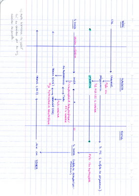

Messagepar Boobsy » 08 Avr 2013, 08:57
Est ce qu'il serait possible d'avoir ce shéma svp, parce que je l'avais decoupé sur la ronéo de l'année dernière et je ne le retrouve plus ^^
MERCI :)

Messagepar ...Alexandra... » 08 Avr 2013, 19:00
Voilà le schéma complet ! :D
C'est celui que j'avais fait en P1 !
