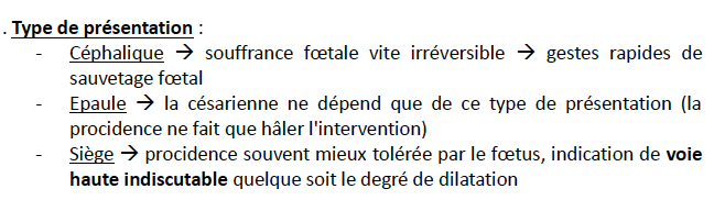

Messagepar Cécile m » 15 Mai 2013, 14:41
J'ai un peu de mal à comprendre cette partie de la fiche sur les pathologies (page 6)
Dc si quelqu'un peut me donner une petite explication ce serait cool !! :angel:
Et donc est ce que dans ces 3 cas on fait une césarienne ?
merci !

Coucou je vais essayer de te répondre :)
Dans le cas de procidence, la voie d'extraction du bébé c'est la césarienne dans la majorité des cas.
Surtout en cas de présentation céphalique ou le bébé va avec sa tête compresser le cordon donc on aura vite une souffrance foetale aigue.
En cas de présentation de l'épaule il me semble que procidence ou non tu es obligée d'accoucher par césarienne parce-que le bébé ne peux pas descendre par voie basse (le pauvre il passerait tout replié sur lui même sinon :lol: )
En cas de présentation du siège bien que dans la fiche il y ai marqué "indiscutable quelque soit le degrè de dilatation" le prof en cours a dit que majoritairement on fait une césarienne sauf si la femme est vraiment a dilatation complète et que le bébé va bien et qu'il est presque là alors tu "l'attrapes par les pattes pour le sortir" et tu vas pas attendre de faire une césarienne (le temps de tout préparer c'est long)
J'espère ne pas avoir dit de bétises attend quand même l'avis d'une tutrice :D

Messagepar Nanna » 15 Mai 2013, 17:36
Je confirme ! L'explication est nickel j'aurai pas dit mieux !! ^^

Messagepar Cécile m » 15 Mai 2013, 21:01
En effet c'est nickel, c'est beaucoup plus clair !!
Merci beaucoup en tout cas :)
