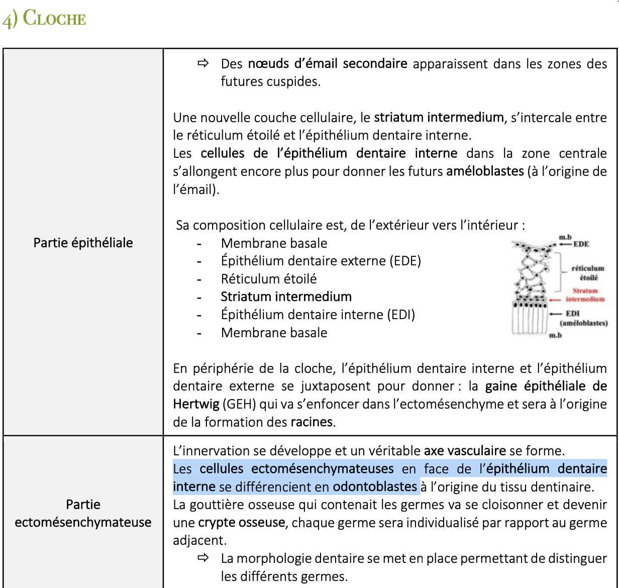

"Au stade de cupule âgée : à la périphérie, les cellules ectomesenchymateuses qui font face aux cellules de l'épithélium dentaire interne se différencient en odontoblastes"
Cet item est doublement faux. La différenciation des odontoblastes se fait :
- Au stade de cloche (≠ cupule âgée)
- Dans la partie ectomésenchymateuse (≠ périphérique)
__
La formulation correcte aurait été :
:arrow: "Au stade de cloche : dans l'ectomésenchyme, les cellules ectomesenchymateuses qui font face aux cellules de l'épithélium dentaire interne se différencient en odontoblastes"
Je te laisse vérifier cela sur la fiche, avec la photo en dessous
