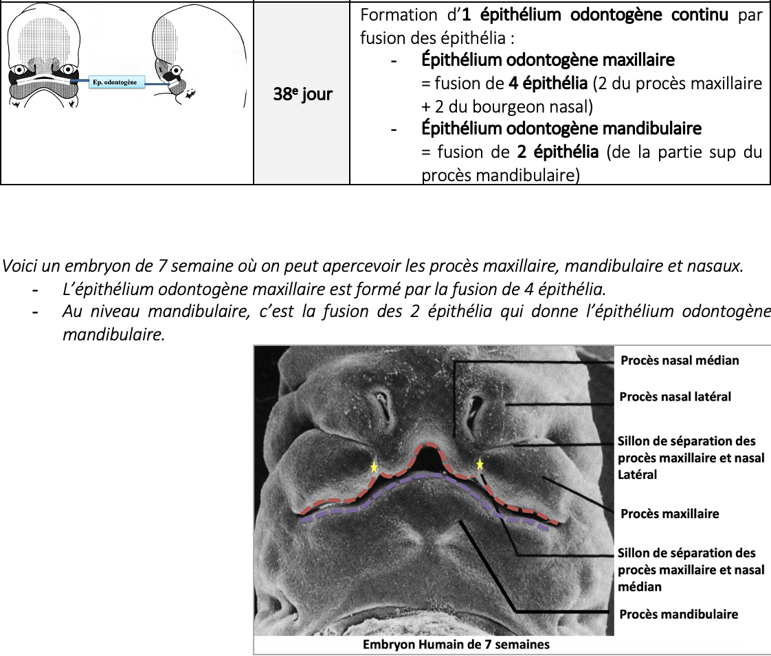

Messagepar mamar » 29 Mar 2023, 13:21
Coucou! déjà merci beaucoup pour le dm c'est top
petite précision par rapport à cet item:
Au bout de 7 semaines, on peut apercevoir les procès maxillaire, mandibulaires et nasaux sur l’embryon, formant un
épithélium odontogène continu
Je ne vois pas trop à quelle partie du cours ca fait référence? c'est dans le cours odontogenèse comme les autres items du qcm? ou ca pouvait se deviner avec formation du squelette cranio facial
merci!!

Messagepar Odon'zo » 29 Mar 2023, 16:06
Salut Marie ! :bye:
Alors cette question fait bien partie du cours sur l'odotogenèse, comme le reste du QCM.
Il s'agit en fait de la phrase qui se situe sous le tableau en italique (page 3).
L'idée qu'il faut retenir, c'est qu'au bout d'1 mois/1 mois et demi (38 jours = 5 semaines environ/7 semaines), l'embryon va avoir un épithélium odontogène continu par fusion des épithélia. Ce qui laisse apparaitre les procès maxillaire, mandibulaire et nasaux. Sachant que :
- Au niveau maxillaire, c'est la fusion de 4 épithélia (2 du procès maxillaire + 2 du bourgeon nasal) qui donne l’épithélium odontogène maxillaire.
- Au niveau mandibulaire, c’est la fusion des 2 épithélia (de la partie sup du procès mandibulaire) qui donne l’épithélium odontogène mandibulaire.
:dent: Ne te laisses pas perturber par les dates, et garde confiance en toi et tes connaissances ;) N'hésite pas si tu as besoin d'autres informations !

Re: DM représentatif q6 item D
Messagepar mamar » 29 Mar 2023, 20:32
ok oulaaa oui je n'ai même pas pensé que 38e jour on etait déjà aussi loin dans les semaines mdrrr
c'est plus clair merci!
