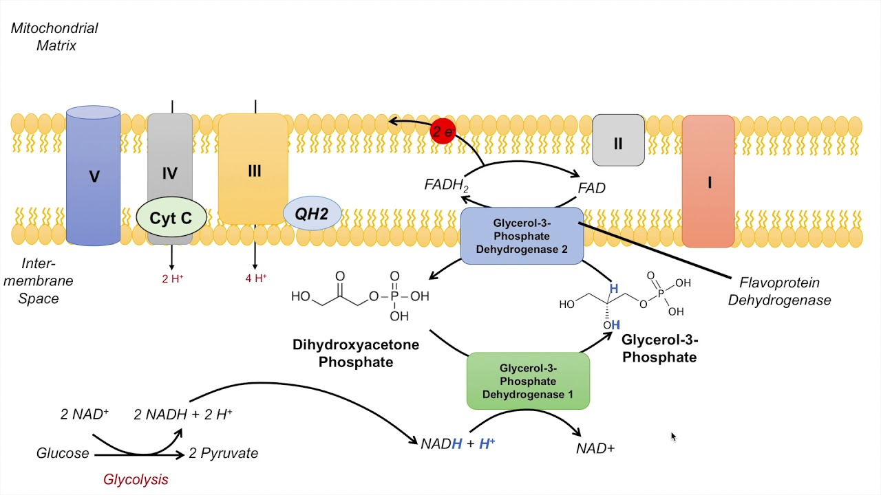

A propos du métabolisme glucidique, indiquez la (les) proposition(s) exacte(s) :
d. La navette glycerophosphate permet la réduction d'un NAD+ mitochondrial et la production de FADH2
justement ce n'est pas plutôt la réoxydation de NADHH+, vu qu'on produit du NADHH+ via la glycolyse?
il me semblait qu'on n'avait pas de NADHH+ mitochondrial ici; qu'il restait dans le cytosol, pourrais-tu m'éclairer?
Merci à toi :mrgreen:

Recoucou !
Alors oui tu as raison, lors de la glycolyse, on produit du NADH+H+ qui doit être réoxydé et en effet, en condition aérobie on a 2 moyens de le faire :
-Par la navette Malate-Aspartate
-Par la navette Glycérophosphate
Pour cette dernière, le NADH+H+ va être réoxydé en NAD+ au niveau cytoplasmique grâce à la transformation du DHAP en G3P.
Le G3P passe dans l'espace intermembranaire et redonne du DHAP en donnant 2H+ à un FAD+ (les 2H+ ne viennent pas d'un NADH+H+ oupsiiie).
Je te laisse voir le schéma que j'insère ici.
Je vais voir si je peux le passer en FAUX
Désolée :shame:
