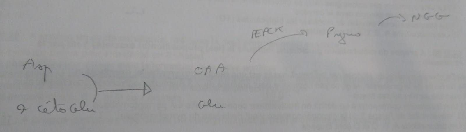

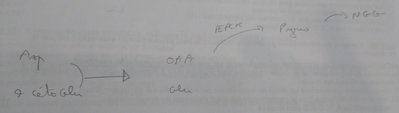

Bonsoir
Je ne comprends pas pourquoi cet item est compté faux puisque l'oaa se transforme en pyruvate via la pepck
Merci pour l'eb!

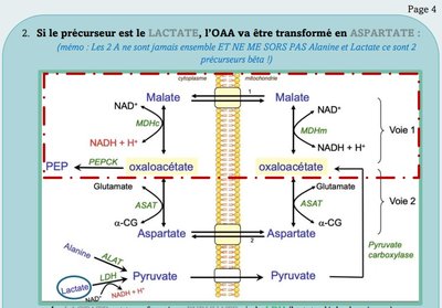

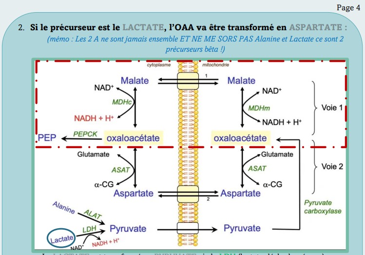

Si tu parles bien de cet item : "A) En condition post-absorptive, la transamination hépatique de l’aspartate libère une grande quantité de pyruvate pour la néoglucogénèse"
Es-tu sûre que la PEPCK libère du pyruvate ? et non du phoesphoenol pyruvate ? :wink2: :wink2: :wink2:
Je te remets le schéma :
Dans la NGG, on part du pyruvate (qui dérive du lactate ou de l'alanine) qui se fait carboxyler pour devenir de l'OAA
Puis l'OAA pour sortir de la mitochondrie est transformé en Aspartate ou Malate soit par l'Aspartate aminotransférase ASAT soit par la Malate Déshydrogénase.
Une fois transformé et hors de la mitochondrie on retrouve notre OAA et il se fera décarboxyler en PEP via la PEPCK (aka la PhoesphoEnol Pyruvate CarboxyKinase)
Bref, tu vois bien que dans le cadre de la NGG, la transamination hépatique de l’aspartate va libérer de l'OAA ou du PEP mais pas du pyruvate
c'est mieux pour toi ?
