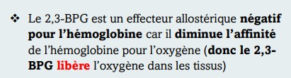

Coucouuuuu !
Facile regarde : Le Fructose 2,3 BisPhosphate vs le 2,3 BisPhosphoGlycérate
Ou encore : Le F 2,3 BP vs 2,3 BPG
Déjà on part de cette base pour pas s'emmêler les pinceaux, je te mets une photo de ma fiche :
Le 2,3BPG n'est PAS un effecteur de la GLYCOLYSE mais bien un effecteur de l'hémoglobine :D
C'est bon pour toi ?

D'accord c'est parfait !! merci beaucoup, j'avais jamais relevé la nuance :)
