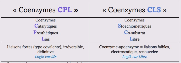

Coucouuu :)
Je n'ai pas compris pourquoi cet item des qcm de la prof sur moodle est compté faux "Les coenzymes covalents sont liés à l’apoenzyme par des liaisons faibles.",car je pensais qu'il y avait toujours des liaions faiblement énergétique entre les 2 :crying:
Merci d'avance pour votre aide !!

Alors je crois que tu confonds 2 ensembles : E+S et coenzyme+apoenzyme
[*]L'enzyme et le substrat se lient par des liaisons faibles
[*]Les coenzymes Co-substrat/ Libres/ Stoechiométriques se lient à l'apoenzyme avec des liaisons faibles
[*]Les coenzymes Catalytiques/ Prosthétiques/ Liés (la prof rajoute un synonyme = covalents) se lient à l'apoenzyme avec des liaisons fortes/covalentes (logik :wink2: )

ahhh d'accord !! tout s'explique merci beaucoup !! j'avais pas fait attention au fait que covalent= proesthétique :)
