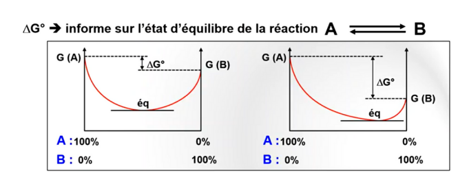

Messagepar gLoucose » 10 Déc 2022, 11:17
Coucou ! Dire que l'énergie "baisse" ou qu'elle est inférieure à 0 revient au même :
Delta G c'est une différence entre G du produit et du réactif (voir capture ci-dessous)
Donc en faisant la soustraction des deux, si le niveau d'énergie baisse, tu vois bien que delta G est supérieur à 0.
Je t'ai mis l'image du cours pour t'aider :
Dans ces deux cas, delta G est négatif, le niveau d'énergie du produit B est inférieur à celui de A, donc les réactions seront spontanées
