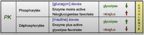

Ici on nous dit que la pyruvate kinase hépatique devient moins active quand le glucagon la phosphoryle
Donc moins active est différent de l'expression je suis d'accord avec toi

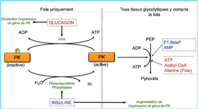

Mais dans la diapo récap de la prof elle dit "diminution de l'expression du gène de la PK"
Est-ce qu'on peut déduire que c'est sur les 2 mécanismes ?
Le glucagon va diminuer l'expression de la PK et pour les PK déjà traduits, il va les rendre moins actives !
