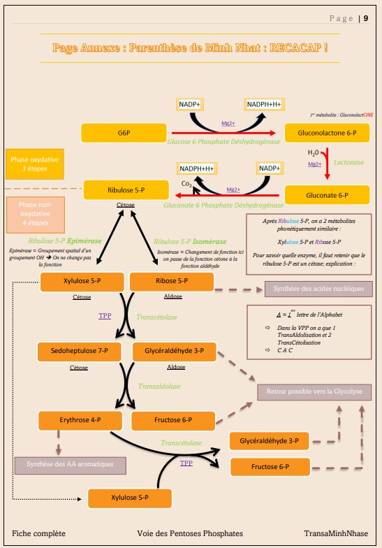

Coucou! dans la voie des PP est ce que c'est juste de considérer l'erythrose 4P comme un "intermédiaire" de la voie? Parce que c'est plutôt un produit non? dans les annales de 2019 c'est compté juste

Je dirai qu'elle est plutôt un intermédiaire parce qu'elle va être utilisée par la suite pour faire du G3P ou DHAP ! Regarde le screen de ma fiche :D

ok ca marche je l'avais pas vu comme ça! mais du cou^p c'est à compter juste aussi si on parle de produit non?

Je pense pas parce qu'un produit c'est vraiment la molécule finale que tu vas obtenir, les produits de la VPP seront plutôt la G3P et e DHAP
l'érythrose est un intermédiaire de la VPP :wink2:
