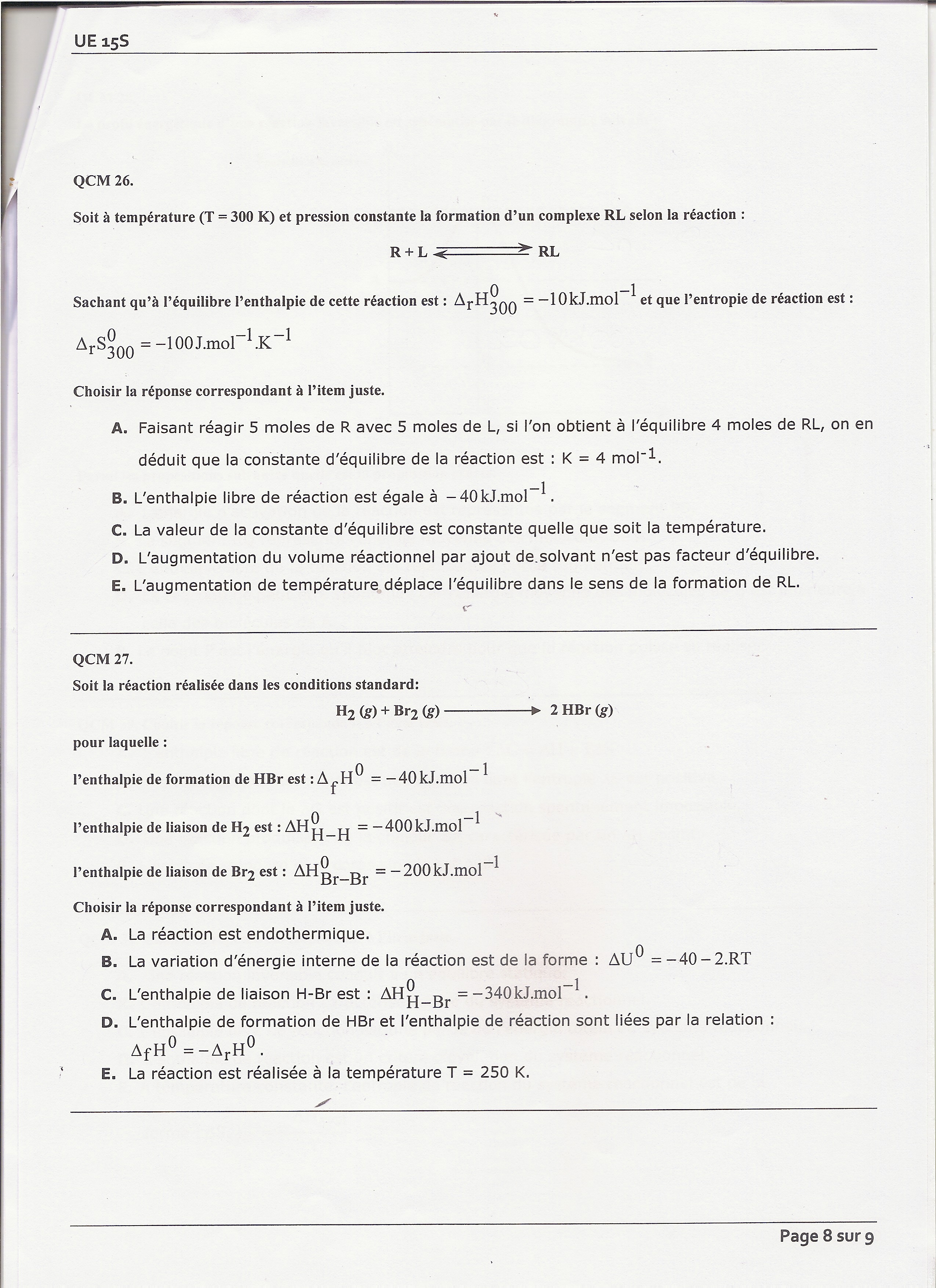

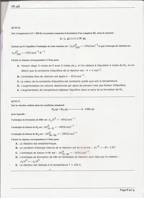

Messagepar Marco T » 12 Mai 2013, 13:45
Salut, je comprends pas pourquoi la réponse C est juste, pour moi l'enthalpie de la liaison est egale a 260 kJ/mol
DeltaH(H-Br) = -H(H-H) - H(Br-Br) + 2*DeltaHf(HBr)
= 400 + 200 - 2*40
= 520 kJ/mol
Et vu qu'on forme 2 moles .. 260 kJ/mol
Me suis sûrement trompé quelque part mais je vois pas donc si quelqu'un pouvait m'aider ca serait cool :embarrassed:

Re: QCM 27 sujet 2011
Messagepar Clache » 12 Mai 2013, 15:54
non je pense que tu a raison et que la réponse C est bien fausse en tout cas quand je fait le calcul je trouve également 260kj/mol
Attend l'avis de quelqu'un d'autre ;)

Messagepar Thalia » 13 Mai 2013, 10:49
Coucou :) moi je ne trouve pas comme vous :
delta fH° = 2HBr-H- HH-H-HBr-Br
2HBr-H= delta fH° + HH-H+HBr-Br
Sachant que l'on forme 2HBR on multiplie par 2delta fH°
= 2 x -40 - 400 - 200
= -680
et pour HBr-H= -340
Voilà :D

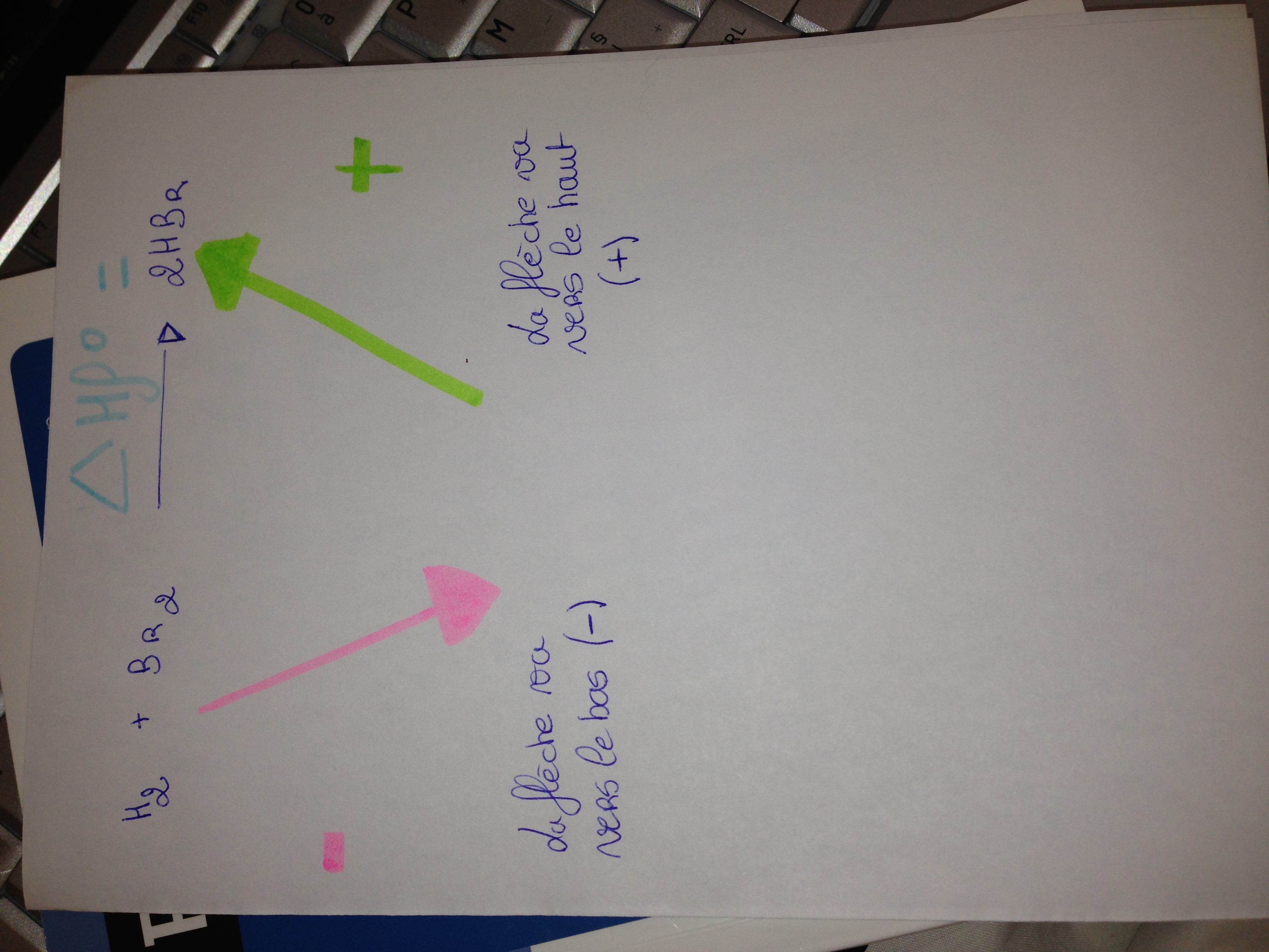

Messagepar Thalia » 13 Mai 2013, 10:55
Marco T a écrit:DeltaH(H-Br) = -H(H-H) - H(Br-Br) + 2*DeltaHf(HBr)
Je viens de comprendre en faîte c'est ta formule qui est fausse
Regarde :
C'est bon ?
Thalia
Messages: 760
Inscription: 27 Aoû 2012, 20:53
Messagepar nicola006 » 13 Mai 2013, 12:06
Oui , je suis d'accord avec Thalia moi je trouvais -340
:glasses-cool:

Messagepar Thalia » 13 Mai 2013, 13:04
Par contre vos faîtes comment pour connaître à quelle température la réaction se fait ?
Merci d'avance :D

Messagepar Marco T » 13 Mai 2013, 14:18
PUTAIN L'ERREUR A LA C** !!!!! Merci !!! :beat-up:
Ouais pour la température je sais pas non plus :/ :question:
Edit : On voit que toutes les autres réponses sont vraiment fausses donc peut-être que le prof l'a mise de telle manière a ce qu'on ne puisse cocher que celle la mais aprés je sais pas hein :sarcastic:

Messagepar Clache » 13 Mai 2013, 22:20
Merci Thalia, une erreur que je ne commettrais plus!! ;)
Pour la temperature il est écrit que la réaction se fait dans les conditions standards donc je pense que T=298K
Voila :D

Marco T a écrit:PUTAIN L'ERREUR A LA C** !!!!!
Pense à mes flèches à la c** et tu verras tu te trompera plus :P
Clache a écrit:Pour la temperature il est écrit que la réaction se fait dans les conditions standards donc je pense que T=298K
Ahh ouai pas bête :) je pense que c'est pour ça que c'est faux
