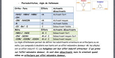

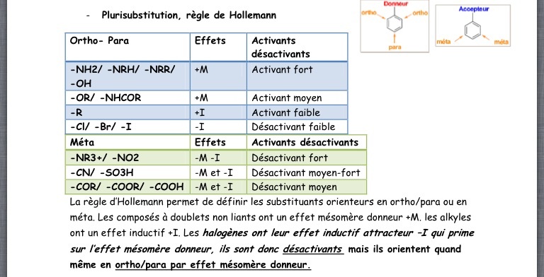

En fait tout dépend de ton substituant qui est en IPSO ou aussi appelé position benzylique. D'après les règles de Holleman tu vas avoir une orientation favorise:
Comme tu le vois sur la photo les substituant en IPSO donneur Id+/M+ vont orienter en O/P
Tandis que les attractifs Id-/M- vont orienter en Méta.
La seule exception comme il est dit ci-dessus pour les halogènes.

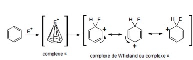

En fait si tu veux aller plus loin quand tu formes le complexe de Wheland:
Tu vois que tes charges + sont positionnés sur les sommets P/O donc en fonction de ton groupe qui est sur le sommet IPSO tu vas avoir différent stabilité ce qui conditionne les orientations P/O ou M

Je ne parlais pas de ce cours en particulier, mais l'image je voulais exactement ça une image qui résume les positions

Cela m'aide énormément merci beaucoup :D :in-love:
Par contre tu es sur que l'on peut généraliser les positions comme ça ?

Messagepar ÅLEX » 21 Avr 2013, 13:15
Si tu as un substituant déjà fixé sur ton cycle oui.
Par exemple:
Toluène ==> méthyle en position IPSO
Aniline ==> amine en position IPSO
Chlorobenzene ==> chlore en position IPSO
Tous les autres qui vont se fixer sur le cycle prendront les positions O/P ou Meta.
