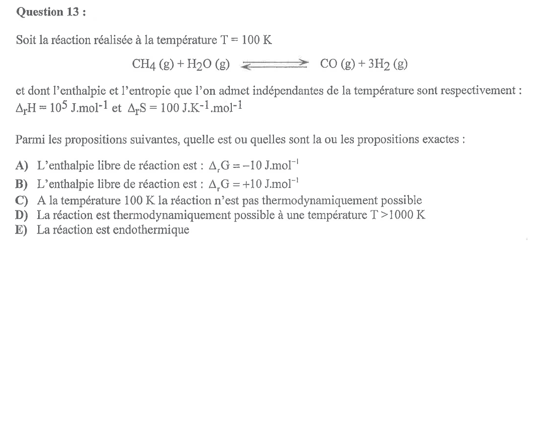

Le voiçi :
Selon la correction l'item D serait faux
Or si je fais delta G = delta H - T delta S avec T> 1000 T on obtient Delta G < 0 donc la réaction est thermodynamiquement possible !! Or dans la correction il explique que : en disant que T reste positif alors G est positif est ce n'est donc pas termodynamique possible ?
C'est une erreur non ou j'ai fais nimporte quoi dans mes calculs? :silly:
Merci d'avance :kiss:

Re: QCM 13 de marseille
Messagepar nicola006 » 06 Mai 2013, 11:13
Non je pense que c'est une erreur
Tu n'as pas fait de faute dans ton calcul :clap: :clap:

Messagepar Thalia » 06 Mai 2013, 11:22
Ahh nikel ça me rassure donc la réponse à ce QCM c'est bien CDE ?
Messagepar Thalia » 06 Mai 2013, 14:23
Delta H > 0 donc la E est obligé d'être vrai
Montre moi ton calcul alors pour la D parce que moi je fais
delta G = 10^5 - 10^2 x 10^2 = 90 000
Pourquoi tu met :
✖ ALEX ✖ a écrit:TΔS= 10^3
Après
delta G = 10^5 - 10^2 x 10^3 = 0 la j'ai fait avec delta S = 1 000
Mais il te dise scritement supérieur à 1 000 donc delta G < 0
Messagepar ÅLEX » 06 Mai 2013, 14:37
Oula
Oue en fait j'ai rien dit me suis tromper dans les puissances
CDE je suis d'accord
