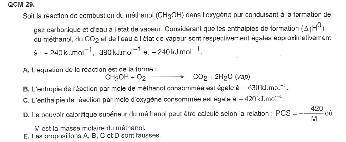

J'ai un problème également dans la correction de cette question:
L'item C est compté juste or,
l'entalpie delta H = (2 X -240) - 390 + 240 = -630 kj/mol
Mais la réaction de combustion est CH2OH + 1/2 02 = CO2 + 2H2O
Donc l'entalpie par mol d'oxygène serait -630 x 2 = -1260 kj / mol
Vous êtes pas d'accord ?
Merci d'avance

Tu t'es trompée en équilibrant c'est 1,5 mole de O2 du coup tu cherches pour 1 mole toi donc tu soustrait 1/3 et tu retombes sur -420 Kj/mol

Ah nikel merci j'ai tout compris :D
