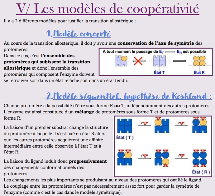

Je ne comprends pas pourquoi cet item est compté juste :
D) Selon le modèle proposé par Koshland, l’enzyme perd la symétrie lors de la transition allostérique de l’état T à l’état R
Mais dans les deux modèles, l'axe de symetrie est conservée pourtant non ?
Merci d'avance <3
Regarde les schémas, c'est peut-être + parlant !
Du coup, tu vois que pour le premier modèle = modèle concerté, la symétrie est conservée
Alors que pour le deuxième modèle = modèle séquentiel de Koshland, la symétrie n'est pas conservé "Le couplage entre les protomères n’est pas nécessairement assez fort pour garder la symétrie de l’enzyme "
