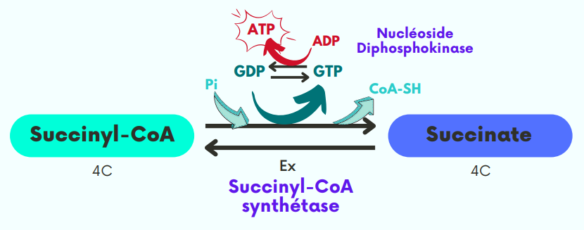

Messagepar Juliette.Jurado » 19 Nov 2022, 11:42
C'est justement la notion de création/formation qui me pose problème.
Dans le cours, on voit bien que la LHE se forme lors de la décarboxylation de l'alpha-cétoglutarate, c'est logique puisque l'on forme une liaison thioester, pour moi la LHE est simplement déplacée lors de la synthèse du succinate...
Après même si comme tu le dis la prof n'est pas hyper pointilleuse, l'item devrait quand même être faux.
Dans la fiche de l'année dernière et dans la diapo du prof on retrouve:
"Etape 4 : 2ème décarboxylation oxydative :
2ème réaction de décarboxylation oxydative → perte du deuxième carbone (provenant de l’OAA). Passage de l’α-cétoglutarate en Succinyl-CoA.
Etape irréversible permettant la formation d’une liaison à haut potentiel énergétique."
"Etape 5 : phase de génération de l’OAA :
Le succinyl-CoA sera transformé en succinate dans une réaction réversible catalysée par la succinyl-CoA synthétase.
Cette étape permet le transferf de la liaison à haut potentiel énergétique du succinyl-CoA pour produire du GTP à partir d’un GDP et du Phosphate (Pi)."

Messagepar Bry's anatomy » 21 Nov 2022, 11:42
Juliette.Jurado a écrit:"Etape 5 : phase de génération de l’OAA :
Donc l'item est bien vrai, puisque la prof ne fait pas de piège entre créer et déplacer, c'est donc au niveau du GTP que la LHE est produite
Je ne vois pas ce qui te pose problème là désolé 😅

Messagepar Bry's anatomy » 21 Nov 2022, 11:43
La LHE dont on parle dans la 4ème étape est celle entre le succinyl et la coenzyme A, qui permet formation du succinyl-CoA
