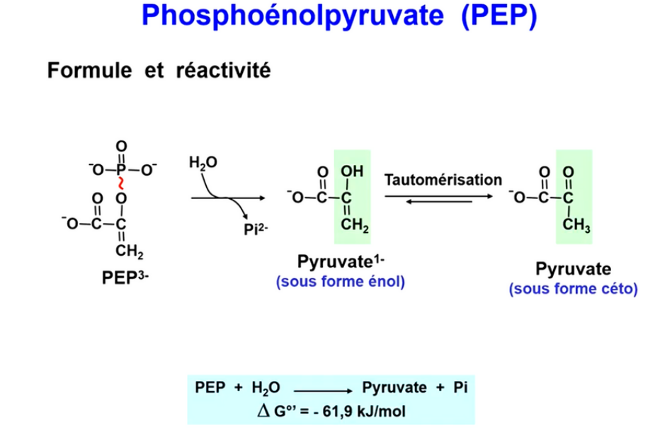

4- p15 L'hydrolyse du PEP donne de l'enol pyruvate (il est juste dit pyruvate) ? Vu qu'après on parle d'equilibre entre enol et ceto pyruvate

4 - Alors là, c'est normal (enfin :roll: ) je te mets une capture du diapo qui est super clair :
Donc oui, son hydrolyse donne bien du pyruvate, les deux formes enol et ceto sont deux formes du pyruvate, interchangeables par tautomérisation
5 - Bon là honnêtement je pense qu'on s'en fiche, oui normalement on parle d'atome d'hydrogène mais c'est juste un abus de langage du prof, on s'embête pas là-dessus
