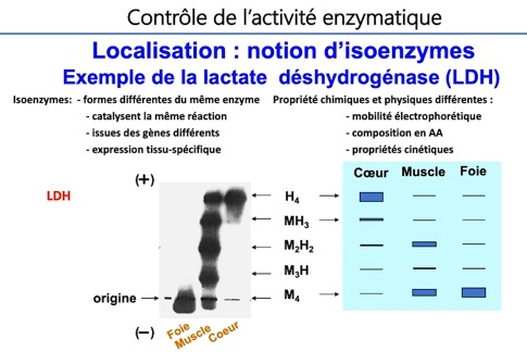

Bonjour,
Je voulais savoir si en QCM on doit considérer que isoforme M4 de la LDH est spécifique du foie ( sachant qu’il s’y trouve aussi dans le muscle ) ou bien on doit considérer qu’il se trouve dans les 2
Mercii

En QCM, tu considéreras que la LDH M4 se trouve dans le foie et dans le muscle !
L'année dernière la prof a répondu que : "LDH M4 est principalement exprimée dans le muscle et le foie"
Je rajoute un diapo de la prof que j'ai pas inclus dans ma fiche :
Alors là c'est ce qu'on appelle un Western-Blot, pour la faire simple : si t'as une barre c'est-à-dire que la protéine que tu cherches est présente dans l'organe.
Donc en ce qui concerne notre LDH M4, on voit bien qu'elle est présente dans le muscle et un peu + dans le foie

Du coup,je sais pas si tu as vu mais la prof considère que la LDH M4 est spécifique au foie mais aussi aux muscles !
