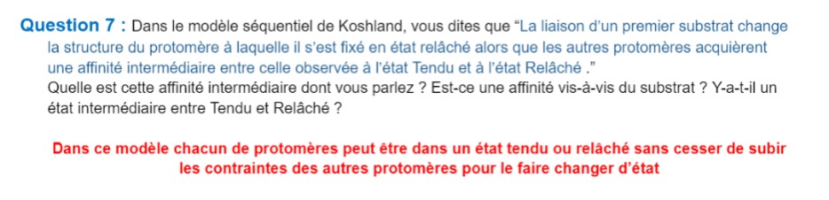

Re: affinité intermédiaire
Messagepar TransaMinhNhase » 28 Nov 2022, 11:32
SALUT IMD.MK !
J'ai la réponse de la prof et j'étais complètement à côté de la plaque :lol:
Affinité intermédiaire c'est juste qu'ils sont sans cesse poussés vers T et R et voilà !
