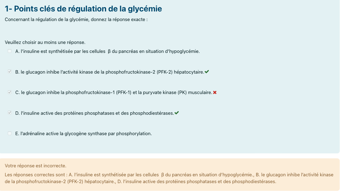

Messagepar MattEosine » 20 Nov 2022, 13:43
Bonjour
A propos de l'item A la prof a marqué juste mais je pense que c'est une errata donc juste pour être sur, l'insuline est sécrétée en condition hyperglycémie on est d'accord ?
Merci
Tuteurs d'éthique 2023-2024
MattEosine
Tut' Éthique / SE
Tut' Éthique / SE
Messages: 198
Inscription: 18 Aoû 2022, 18:48
Re: QCM prof
Messagepar TransaMinhNhase » 22 Nov 2022, 16:08
Je suis d'accord avec toi <3
L'insuline est une hormone HYPOglycémiante dans une situation HYPERglycémiante <3
