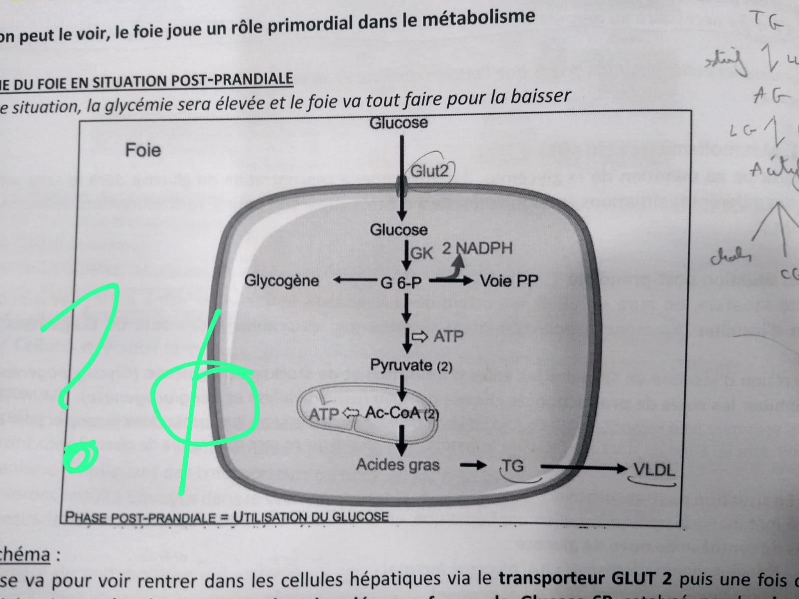

Bonsoir!
Je sais que la glycérol kinase est absente du foie. Cependant je ne comprends pas pourquoi l'étape DHAP -> G3P n'est pas représentée pour le foie; étant donnée que celle-ci est catalysée par la G3PDH. Pourrais-tu m'éclairer? Merci et bonne soirée :soldier:

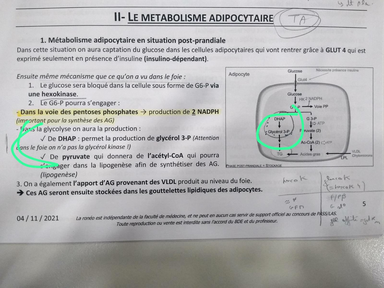

Alors déjà non, la glycérol kinase est bien présente dans le foie (je te renvoie au cours sur la synthèse des lipides simples et complexes)
Ensuite, pour la question de pourquoi il n'y pas la transformation du DHAP en G3P sur lé schéma que tu as joins, et bien la réponse est simple : c'est juste que toutes les réactions métaboliques hépatiques du foie n'y sont pas représentés 😅
Mais effectivement cette réaction se retrouve dans le foie, mais aussi dans le tissu adipeux et les reins
J'espère avoir été clair, sinon dis-le moi !!!
