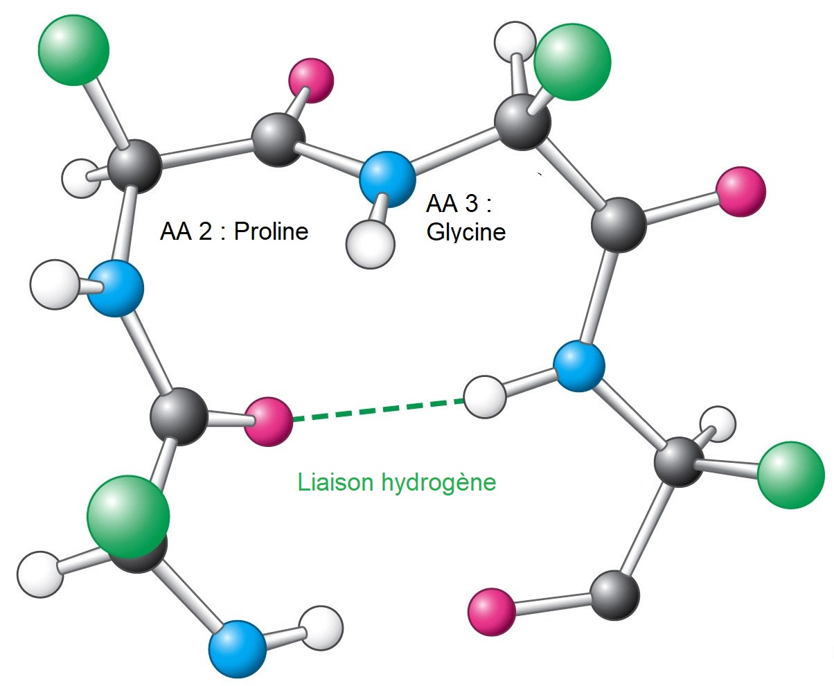

salut
Je ne comprends pas très bien cette phrase "Les liaisons peptidiques des deux résidus centraux ne participent pas à des
liaisons hydrogènes inter-résidus"
merci d'avance

Coucouu Sanjiv !
Les liaisons peptidiques des deux résidus centraux ne participent pas à des liaisons hydrogènes inter-résidus"
Pour remettre cette phrase dans le contexte, on te parle des coudes dans la structure secondaire des protéines. Ces coudes sont composés de 4 acides aminés
Déjà, quand on te parle de résidu, on parle d'un acide aminé, il y en a donc 4 ici
Ensuite, ces acides aminés sont reliés par des liaisons peptidiques
Les résidus centraux, ça va être ceux du milieu (2 et 3 ici)
Dans le cas des coudes beta, il faut savoir qu'il y a une liaison hydrogène entre le 1er AA et le 4ème
Cette phrase veut donc te faire comprendre que cependant, il n'y a pas de liaison hydrogène avec les 2 acides aminés centraux : le deuxième et le troisième ne participent pas à des liaisons hydrogène avec les autres AA de ce coude !
Est-ce que c'est plus clair pour toi ? :D

Messagepar sanjiv » 13 Sep 2022, 17:44
super merci beaucoup lou
