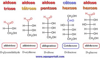

On commence par la base :
- Aldose : fonction carbonyle en C1
- Cétose : fonction carbonyle ailleurs
Un carbone asymétrique est un carbone lié à 4 groupements différents.
Pour calculer le nombre de carbone asymétrique d'une molécule, tu vas donc soustraire ceux qui ne répondent pas à cette définition.
Je te mets l'image ci-dessus pour que tu visualises mieux
- On voit bien qu'aussi bien pour les cétoses que les aldoses, le dernier carbone (en fin de chaîne) n'est PAS asymétrique (il est écrit CH2, il est donc lié à 2 atomes d'hydrogène) = -1
- Le carbone portant la fonction carbonyle n'est Pas asymétrique (il ne fait que 3 liaisons) = -1
Donc pour les aldoses on s'arrête là, tu fais le nombre de carbone total moins les 2 que je viens de te citer : C* = C-2
Cependant, pour les cétoses, le carbone qui sera à l'autre bout de la chaîne est lui aussi non asymétrique (lié à 2H).
C'est pour cela que le nombre de C asymétrique pour les cétoses C*= C-3
Est-ce que c'est plus clair pour toi ? :wink2:

Messagepar imd.mk » 28 Aoû 2022, 14:27
Oui c'est beaucoup plus clair, Merci!
