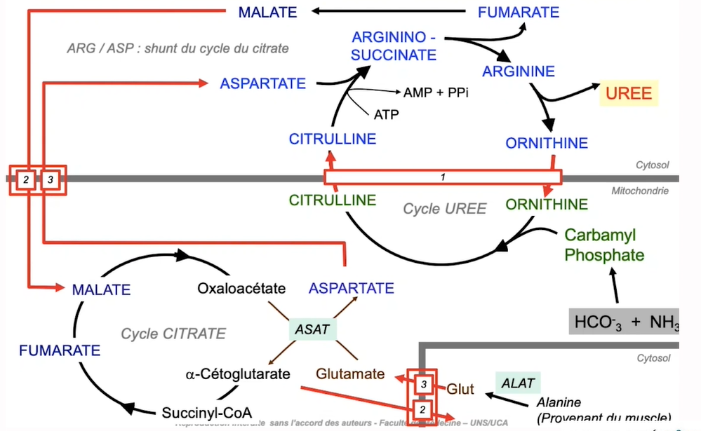

Salut!
Dans la partie sur la synthèse de l'arginosuccintate (cours catabolisme des AAs), il y a une phrase que je ne comprends pas.
"L'aspartate qui va être utlisé pour cette réaction provient de la transformation du glutamate et puis de l'alanine. On a la 2 ème base azotée de l'urée qui provient de la molécule d'aspartate".
Je ne comprends pas le "et puis de l'alanine". Aussi je ne vois pas à quoi correspond la 1 ère base azotée du coup.
Merci à toi !

Messagepar Bry's anatomy » 09 Nov 2022, 09:26
Déjà je me permet de déplacer ton post dans le bon sujet 😊
Alors, dans le muscle, l'ammoniac est transporté sous forme d'alanine, puis arrivé dans le tissu cible (ici le foie dans le cas de l'uréogenèse) il subit une désamination par l'ALAT, cédant son amine à un α-cétoglutarate, formant alors un glutamate, qui va céder à son tout son amine, via ASAT, à un oxaloacétate, formant alors l'aspartate, indispensable au cycle de l'urée
Et la 1ère base azotée de l'urée provient de l'ammoniac initial de la réaction, et donc la 2ème de cet aspartate
Schéma récap de la prof pour bien visualiser
J'espère que c'est tout bon maintenant, sinon dis le moi

Messagepar imd.mk » 15 Nov 2022, 07:35
C'est tout bon !
