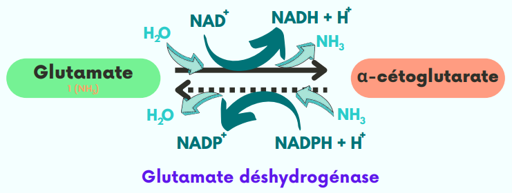

Par rapport à la réaction d'oxydoréduction réversible entre le glutamate et l'alpha cétoglutarate (avec catalysation du GDH)
Dans ta (très belle) fiche tu as écrit que "L'enzyme catalyse majoritairement la réaction dans le sens catabolique".
Ce sens est bien celui qui consomme NAD+ pour relâcher NADH+H+ ?
J'aimerais aussi savoir ce que l'on appelle "le sens de l'animation" dans cette réaction (terme utilisé dans un qcm d'annatut)
Merci beaucoup <3 :terror:

Alors oui, le sens catabolique c'est du glutamate vers l'alpha-cétoglutarate, avec consommation de NAD+ et relargage de NADH + H+ (catabolique = destruction) la flèche en trait plein sur ma fiche
Et par contre le "sens de l'animation", je pense que c'est plutôt le "sens de l'amination" (ce qui aurais plus de sens) et dans ce cas là c'est donc le sens où on ajoute un amine, donc dans l'autre cens (de l'alpha-cétoglutarate vers le glutamate avec NADP+/NADPH comme coenzyme)
Voilà, je pense que c'est plus clair maintenant, sinon n'hésites pas à me le dire
