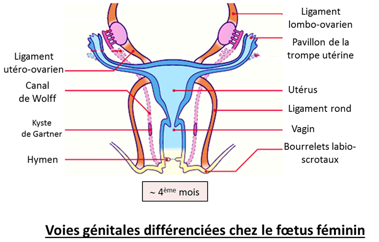

Concernant l'item B du QCM 4 "l'ovaire est rattaché au ligament lombo-ovarien en haut et au ligament utéro-ovarien en bas", compté vrai : je l'ai compté faux car ce ne serait pas plutot comme dit dans la ronéo le ligament lombo-ovarien en haut et le ligament rond en bas ?

Pour le QCM 4 je crois que le ligament rond relie l'utérus aux grandes lèvres et pas l'ovaire :)
Exacte... Merci

-Manon a écrit:Concernant l'item B du QCM 4 "l'ovaire est rattaché au ligament lombo-ovarien en haut et au ligament utéro-ovarien en bas", compté vrai : je l'ai compté faux car ce ne serait pas plutot comme dit dans la ronéo le ligament lombo-ovarien en haut et le ligament rond en bas ?
Comme tu le vois très bien sur le schéma, l’ovaire est rattaché par :
- Le ligament lombo-ovarien, en haut
- Le ligament utéro-ovarien, en bas
Il y avait une petite erreur dans la ronéo sur le ligament rond (voir errata : viewtopic.php?f=330&t=34192).
Comme l’a très bien dit Presci, ce ligament relie l’utérus aux grandes lèvres.
