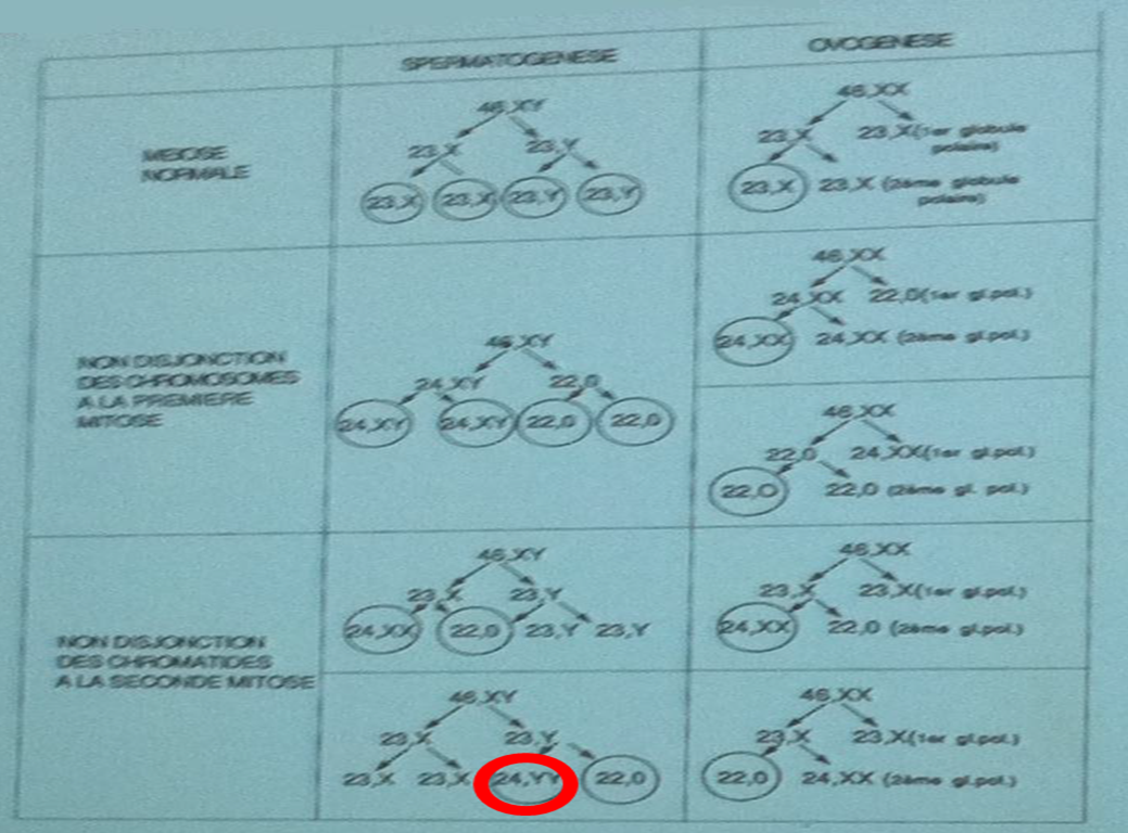

Suite à un QCM pris du concours de l'an dernier et qu'on vous a mis à la fin, beaucoup étaient très étonnés qu'on puisse former un 47,XYY.
On a tenté de vous l'expliquer, mais vous étiez pas trop convaincu :thinking:
Alors voili voilou, un schéma qui explique tout (désolé pour la qualité pourrie de l'image^^) :
Comme on le voit sur ce schéma, une mauvaise disjonction des chromatides lors de la 2e méiose pourra conduire à un spermatozoïde 24,YY.
Si ce spermatozoïde (24, YY) féconde un ovule normal (23, X) :arrow: on obtient un zygote 47,XYY
Et voilà! :)
