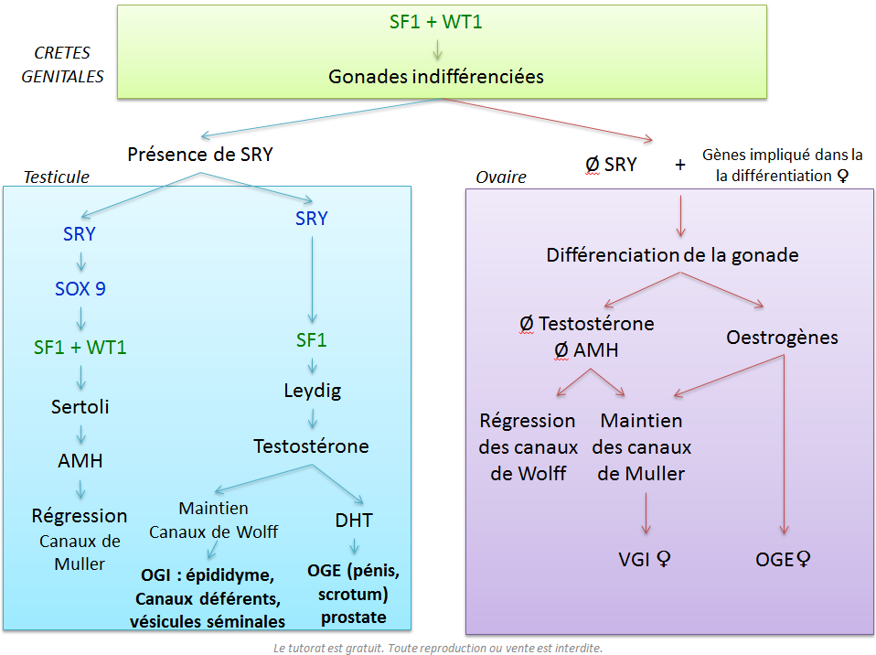

Joooh' a écrit: J'ai juste un petit pb avec la correction de l'item B comté juste : WT1 intervient dans la différentiation de la gonade en testicule.
J'ai hésité, ok si on ne l'a pas pas de cellule de sertoli mais bon, on considère que : pas de Sertoli = pas de testicules ?
Tout d'abord : attention à bien lire l'item : "WT1 intervient dans la différenciation de la gonade en testicule" n'est pas équivalent à "pas de Sertoli = pas de testicules" ;)
Alors, de quoi est formé un testicule?
Et bien, entre autre, il faut :
- des spermatogonies
- des cellules de Sertoli
- des cellules de Leydig
Maintenant, revoyons le tableau :
Puisque WT1 permet de différencier les cellules de Sertoli, donc il intervient bien dans la différenciation de la gonade en testicule :)
D'ailleurs, le mot "intervient" ne sous-entend pas forcément qu'il est responsable de tous les événements, juste qu'il fait parti de certains.
L'item est donc VRAI.
Ensuite, pour le "pas de Sertoli = pas de testicules" : je pense donc que oui.
Joooh' a écrit: mais dans ce cas ça voudrais dire qu'on compte juste un item qui dirait que SF1, SOX 9 (et SRY mais lui chuis ok) interviennent dans la différentiation de la gonade en testicule ?
Exact, puisqu'ils interviennent bien dans la cascade de la différenciaiton de la gonade en testicule! :)

Merci pour le détail c'est bon plus d’ambiguïté pour moi :D !!
Alors pour le pas de sertoli = pas de testicule c'est juste pcq dans la correction on donnait le rôle de WT1 pour la différentiation de Sertoli donc je le voyais comme "si on a pas WT1 on a pas de sertoli donc pas de testicule" et ça me semblait un peu gros de dire ça, mais je suis d'accord que j'ai mal pris l'item, j'aurais du me dire il permet la différentiation des cellules de Sertoli or cellules de Sertoli dans le testicule donc il intervient dans la différentiation en testicule :)
Voilà merci encore, et votre schéma est HYPER TOP <3
