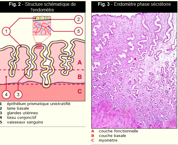

Joooh' a écrit:Presque fini ^^' les couches basales/spongieuse/compact de l'utérus c'est du chorion ou de l'épithélium ou les 2 ? Est-ce que l'épithélium est "posé" sur la couche compact et s'invagine en glandes jusque dans les couches spongieuses/compact composées de chorion ? Désolée c'est un peu débile comme question mais j'arrive pas trop à visualiser :roll:
En fait, ces couches sont composées d’épith et de chorion.
(D’ailleurs, c’est pour ça que dans les règles on retrouve, en plus du sang, de l’épith ET du chorion)
Si tu as un peu de mal à visualiser le pourquoi du comment que ça y en être possible :
En fait, c’est permis grâce aux « invaginations » de l’épithélium glandulaire qui plonge dans le chorion :)
