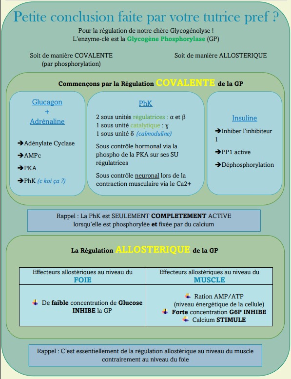

La phosphorylase kinase (PhK) est un acteur de la régulation de la GGL (fiche que j'ai fini depuis longtemps mais effectivement je la vois pas sur le fofo... C'est un problème je vais le régler cet aprem tkt !)
Bref en gros,
Dans la GGL, l'enzyme phare c'est la glycogène phosphorylase (GP).
Elle va être régulée de manière covalente et allostérique.
Dans la régulation covalente de la Glycogène Phosphorylase, on joue avec la (dé)phosphorylation par l'insuline ou le glucagon.
En condition post-absorptive, le glucagon est sécrété enchainant une cascade de signalisation (Rappel : Adénylate kinase => AMPc => PKA)
Sauf que ! Contrairement aux autres régulations, la PKA n'est pas la kinase qui va phosphoryler la glycogène phosphorylase mais bien la Phosphorylase Kinase (PhK)
Donc cascade : Glucagon => Adénylate kinase => AMPc => PKA => PhK => GP (PhK qui est une kinase qui active en phosphorylant)
si on veut rentrer dans les détails, la PhK est régulée donc par la PKA mais aussi par les concentrations de Calcium.
Je te mets la photo du récap de ma fiche que je dois retrouver :glasses-nerdy: :
C'est bon pour toi ? <3 <3 <3
