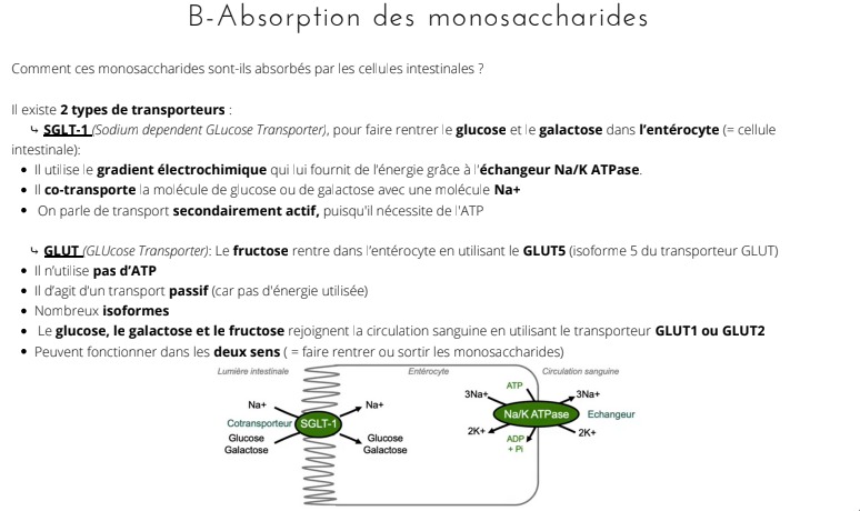

Déjà je te laisse avec le récap des 2 transporteurs possibles pour qu'un ose rentre dans la cellule entérocytaire :

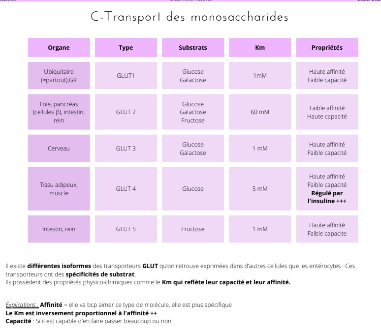

Ensuite on a ce MAAAAAGNIFIQUE tableau qui est important dans le cours de l'introduction au métabolisme +++
Là pas de secrets, il faut faire des mnémotechniques : exemple
  • Dans ta tête, dis-toi que l'affinité est inversement proportionnel à la capacité donc haute affinité = faible capacité
  • Tous les GLUT ont une haute affinité SAUF GLUT 2
  • L'expression de GLUT 4 est augmentée par l'insuline
Bref, si on se base sur ce tableau :
:arrow: Glucose utilise tous les GLUT sauf GLUT 5 (GLUT 5 est SPECIFIQUE au FRUCTOSE)
:arrow: Galactose : Les 3 premiers GLUT : GLUT 1/2/3
:arrow: Fructose : GLUT 2 + 5
Maintenant si on passe au cours des interconversions des oses où on détaille + le transport du fructose + galactose
:arrow: Fructose :
  • RENTRE dans la cellule entérocytaire : GLUT 5
  • SORT de la cellule entérocytaire : GLUT 1 et 2
  • entre dans une autre cellule : GLUT 1 et 2
:arrow: Galactose :
  • RENTRE dans la cellule entérocytaire : SLGT 1
Oui, il y a quelques discordances entre les 2 cours de la même prof mais normalement elle le sait et ne posera aucune question piégeuse comme "le fructose utilise exclusivement le GLUT 1, 2 et 5" mais plutôt "le fructose est absorbé au niveau de l'intestin par GLUT 5"
C'est good pour toi ? :D
