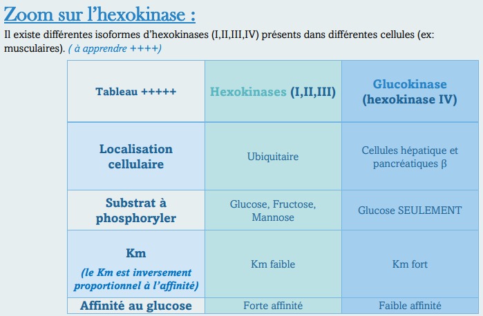

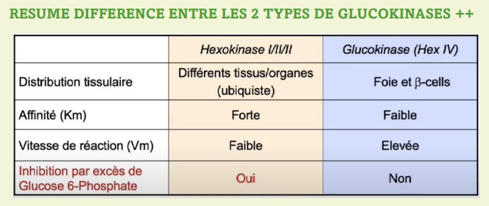

Bonjour !
Je ne comprends pas trop pourquoi sur la fiche glycolyse p4, il est écrit que la glucokinase a un Km fort et une faible affinité. Et sur la fiche régulation de la glycolyse on trouve p7 qu'elle a un Km faible et une forte affinité. Voilà, est-ce qu'on peut m'aider à comprendre ?
Merci beaucoup !!

Je nous mets les screens pour qu'on voit + clair :mrgreen: :
La glucokinase a bien une FAIBLE affinité pour le glucose (et comme le Km est un indicateur inversement promotionnel de l'affinité), son Km est ELEVE.
Dans ma fiche régulation de la glycolyse, il est écrit Affinité (Km) = Faible
Alors je le conçois c'est un peu tricky mais on parle bien de l'affinité qui est faible, la prof a juste voulu vous répéter que l'on mesure l'affinité par la Km d'où la parenthèse
J'espère que c'est + clair !
Glucokinase = Faible affinité pour le glucose + Km élevé + PAS de rétrocontrôle négatif par le G6P
