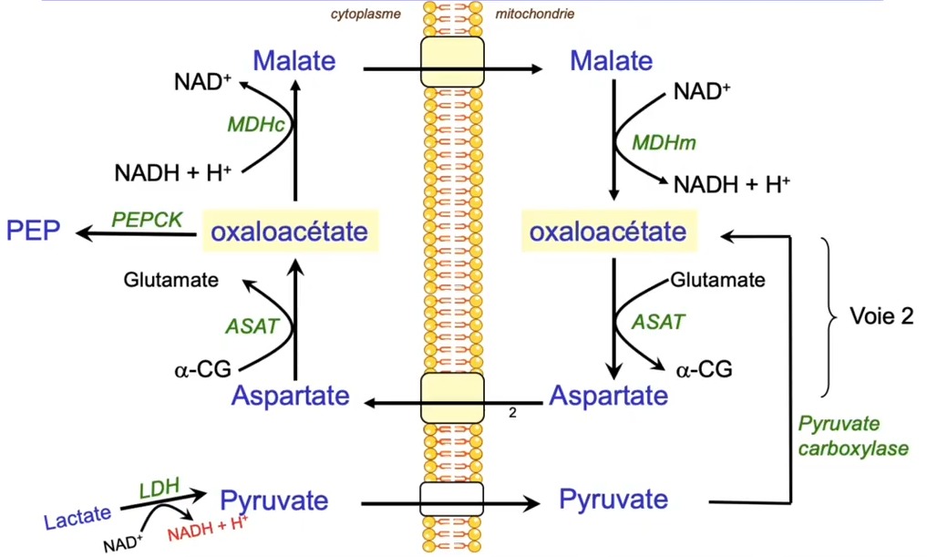

salut, :lool:
Je comprend pas trop pourquoi dans la fiche on dit L’OAA, pour équilibrer le système, redonnera également du MALATE via la MDHc (avec réduction d’un NAD+ cytoplasmique car quand on fait OAA----> Malate on a du NADH+H+----->NAD+ donc une oxydation du NADH+H+
car pour moi une reduction du NAD+ c'est quand on fais NADH+H+----> NAD+ ??
Merci pour ta rep et la fiche est au top <3

Bonsoir Clément, :handshake:
Tu as raison Clément.
Bonne soirée Clément :handshake:
Plus sérieusement, je sais pas ce que ça fait ici, je me suis trompée alors !
HOPLE un diapo sauvage de la prof apparaît :
Quand l'OAA cytoplasmique redonnera du Malate cytoplasmique par la MDHc grâce à une oxydation d'un NADH+H+ cytoplasmique : le NADH+H+ => NAD+ ("pour rééquilibrer le système")
PS : la réduction c'est le passage du NAD+ => NADH+H+
PS 2 si c'est toujours pas clair l'histoire réduction/oxydation, remets moi un message sous ton post que t'avais mis il y a quelques jours, je te réexplique <3
