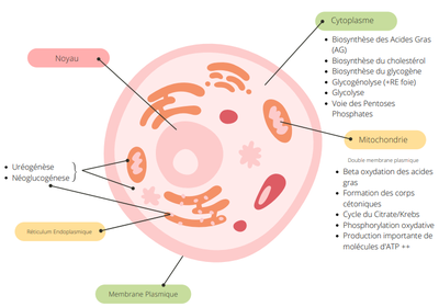

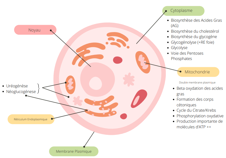

Alors, déja attention, en absence d'oxygène on parle de condition ANAÉROBIQUE et en présence d'oxygène de condition AÉROBIQUE
Ensuite, la lipogenèse commence par la carboxylation de l'acétyl-CoA, qui est une réaction cytoplasmique, donc la lipogenèse est une voie cytoplasmique, donc la lipogenèse se produit aussi bien en condition aérobique que anaérobique
Note : à partir du moment qu'une réaction se déroule dans la mitochondrie, c'est une voie uniquement possible en condition aérobique
Je me permet de te remettre le schéma du cours d'introduction au métabolisme de Lou, qui est +++, comme le cours entier en général
Et tu vois bien que la lipogenèse (biosynthèse des acides gras) est une voie uniquement cytoplasmique, donc aérobique et anaérobique possible
J'espère que c'est bon pour toi, sinon dis-le moi
