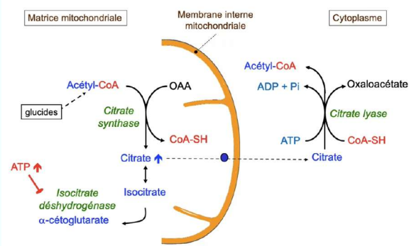

Dans le cours sur la régulation de la lipogenèse on nous dit que lorsque le niveau énergétique devient trop élevé suite à l'action de la glycolyse et du cycle de Krebs on a rétrocontrôle négatif qui s'opère et qui fait que le citrate mitochondrial va se retrouver dans le cytoplasme et va être transformé en acétyl-CoA pour donner le départ de la lipogenèse.
Mais du coup j'ai pas très bien compris pk on parle de rétrocontrôle négatif pour cette partie là puisqu'on refabrique de l'acétyl-CoA, est ce que c'est parce qu'on est dans le cytoplasme et plus dans la mitochondrie ??

Alors, le rétrocontrôle négatif dont on parle provient de l'ATP (signe du niveau énergétique élevé), qui inhibe l'isocitrate déshydrogénase, obligeant l'isocitrate à remonter le cycle de Krebs jusqu'au citrate, qui sort alors de la mitochondrie vers le cytoplasme pour être transformer en acétyl-CoA, et ainsi rejoindre la lipogenèse
Tout est sur ce schéma :
Si c'est toujours pas clair dis le moi

ahh je vois merci bcp, en fait on va limiter la production d'ATP en faisant emprunter un autre chemin à l'acétyl-CoA c'est ça ?
