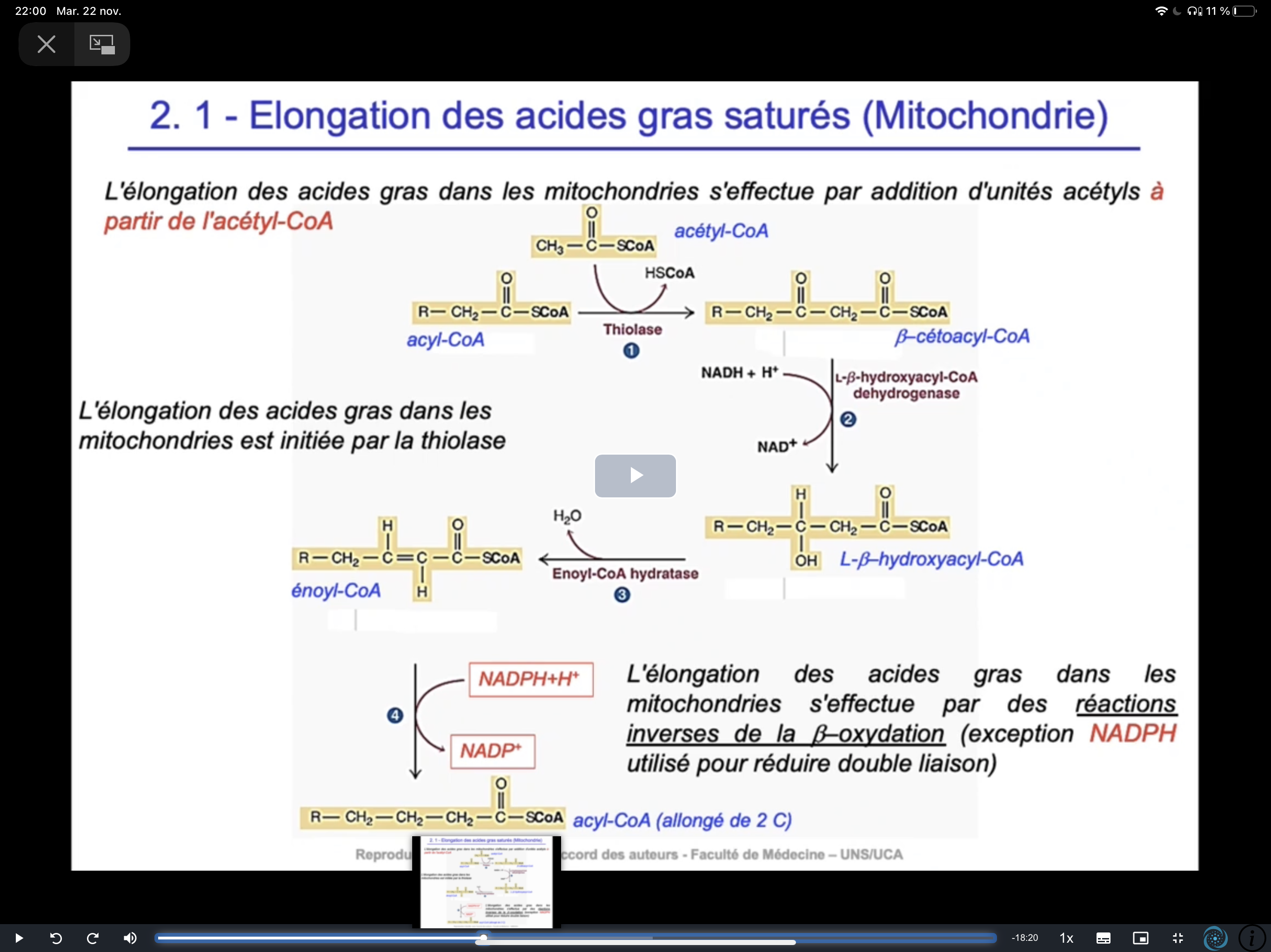

Je ne comprends pas pourquoi l’étape 3 est une hydratase (car on voit sur le schéma que la molécule d’eau sort de la réaction, donc on a plutôt d’une déshydratation? Et donc déshydratase?)
Et pour l’étape 4 la prof ne précise pas mais on a une enoyl coa déshydrogénénase ou acyl coa déshydrogénase?

Alors, l'étape 3 l'enzyme c'est une hydratase, bien que dans l'élongation des AG saturés on est une déshydratation, c'est parce que cette étape est réversible, dans la béta-oxydation (étape 2), où là c'est donc une hydratation, mais du coup c'est la même enzyme
Et pour l'étape 4, comme tu dis la prof ne précise pas, mais en se référant au cours sur la béta-oxydation, ça doit être l'acyl-CoA déshydrogénase
