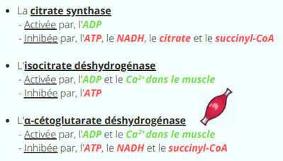

J'ai une question a propos de la régulation du cycle de Krebs, est-ce que la présence de FADH2 inhibe le cycle de Krebs ou pas ?

Non je plaisantes 😂, mais non le FADH2 ne régule pas le cycle de Krebs, les seuls molécules qui le régulent sont celles présentes ci-dessous :
