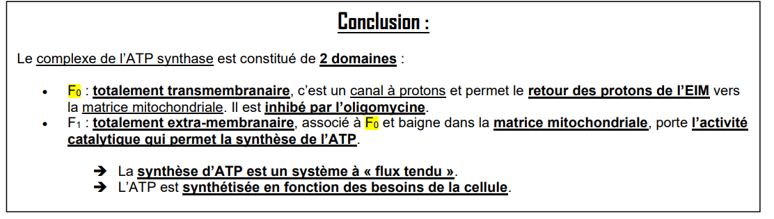

Salut!
Dans le cours sur l'ATP synthase, il est dit à la p.13 de la ronéo que sa su F0 est "intra-membranaire". Mais dans la conclusion du cours, p15 de la ronéo de l'an dernier, il est dit que la su F1 est "totalement trans-membranaire".
J'ai un peu l'impression que ces 2 phrases se contredisent surtout qu'il y a le "totalement".
Merci à toi!

Je ne vois pas le problème dans la conclusion du cours, que voici ci-dessous :

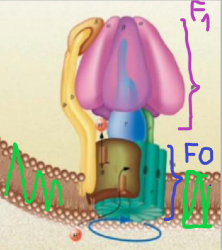

Voici donc un schema recap fait maison à partir du diapo du prof :
Retiens donc en bleu : la sous-unité F0 qui est transmembranaire (traverse la membrane, c'est comme un tuyau)
En violet :la sous-unité F1 qui lui est extra membranaire = ne passe pas dans la membrane
En vert, c'est tout simplement la membrane :rotfl:
