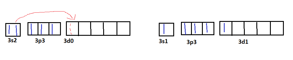

Bonsoir, ayant revu la fiche de chimie G, sur la partie de la valence, il y a une partie que je n'arrive toujours pas comprendre, l'hypervalence, je m'explique
On dit que certains atomes peuvent passer en valence secondaire ou tertiaire, s'ils possèdent des doublets non liants ou des OA vides ou une sous couche différente susceptibles d'accueillir un électron. J'ai compris ça mais où est l’intérêt de passer en valence secondaire ou tertiaire ?
Exemple du p(Z=15) ou
3s2 3p3 3d0 donne 3s1 3p3 3d1
Pourquoi arriver à cette configuration la ?
Merci d'avance

L'intérêt va être d'avoir plus d'électrons célibataires, ce qui va permettre à l'atome considéré de se lier avec plus d'éléments.

Je t'ai fais un petit schéma, et jette un coup d'oeil à ma réponse sur ce post ça peut t'aider ! :)
viewtopic.php?f=331&t=23087
Désolée pour la qualité du dessin... XD
Sans titre.png (8.07 Kio) Vu 327 fois

Ah ok ! Merci c'est plus clair maintenant :)
