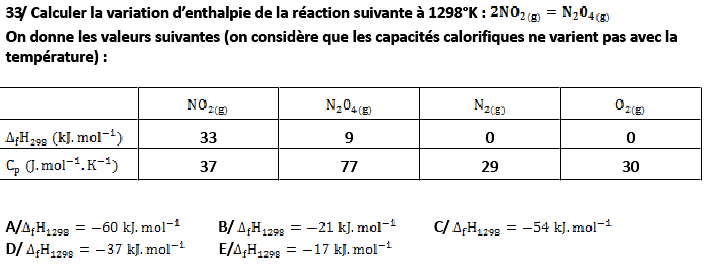

J'ai un gros problème de compréhension avec ce QCM ci :
Je vois très bien qu'elle formule/méthode on utilise et pourquoi seulement je ne suis pas du tout d'accord avec la correction que voici :

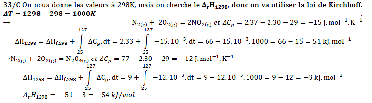

Déjà il y à un soucis avec l'intégrale,je ne vois pas pourquoi on va de 27 à 127 ? Ce ne serait pas plutôt 298 à 1298 ?
Ensuite pour calculer Cp pourquoi on à retourné l'équation ? les données ne correspondent pas et on à oublié un x2 à un endroit non ?
Pour finir :clap: je ne comprend rien à la correction... Je me perds avec tous ses trucs. J'ai l'impression qu'on recommence pleins de fois la même chose.

Pas besoin de t'embrouiller avec les intégrales :)
La formule avec intégrale revient à faire ce calcul : delta r H (T2) = delta r H (T1) + Cp (T2-T1)
Tu trouve delta rH (T1) en faisant les entalpies de formation de
delta rH(T2) = -57 x 103+ 3 x (1000)
= -54 000 = -54 kJ/mol
Donc réponse C.
Et oui, golé complique toujours tout... :s
Ca va mieux? :)
