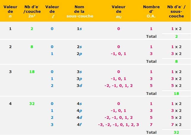

Bonjour, merci de me répondre, voici ce que j'ai trouvé sur internet

Ben je vois pas en quoi ce tableau me donne raison :neutre:

Re: Couches et sous-couches
Messagepar Azykael » 18 Nov 2012, 17:30
Brune a écrit:Ben je vois pas en quoi ce tableau me donne raison :neutre:
Salut : :D :
Si tu as n = 3, tu auras 3 possibilités (comme le dis bien le tableau) :
* l = 0 => orbitale s qui contient 1 seule case quantique => 2 électrons
* l = 1 => orbitale p qui contient 3 cases quantiques => 3*2 = 6 électrons
* l = 2 => orbitale d qui contient 5 cases quantiques => 5*2 = 10 électrons
Donc pour n = 3, il y a 3 types d'orbitales : s,p et d + 9 cases quantiques au total (1+3+5) qui sont, si on veut détailler, s/pz/py/pz/dxy/dyz/dxz/dx²-y²/dz² + 18 électrons au maximum !
Malheureusement on ne saura jamais quoi utiliser dans les QCM entre orbitale et case quantique avec Golebiowski :lol:

Messagepar julus » 18 Nov 2012, 23:01
Quand tu as n=3 tu peux avoir 3 types de sous-couches : s ; p ; d car la sous-couche 3f n'existe pas :)

Re: Couches et sous-couches (OK)
Messagepar Brune » 19 Nov 2012, 11:20
Ok merci on commençait à tous s'embrouiller :D
