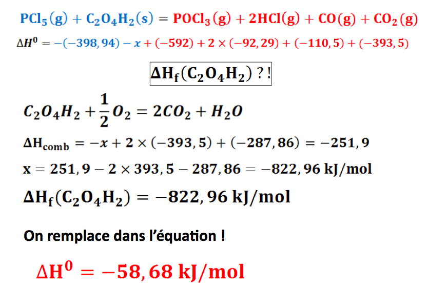

1) J'ai calculé l'enthalpie de formation de C2O4H2(s) à partir de la réaction de combustion : enthalpie de combustion = (enthalpie de formation de H20 + 2 x CO2) - enthalpie de formation de C2O4H2. => H form C2O4H2 = - 1074 + 251,9 = -822
2) enthalpie de la réaction = (-393,5 -110,5- (2x92) - 592) + (398,94 + 822)
=> Je ne trouve pas du tout la bonne réponse... Je ne sais pas is ma méthode est mauvaise,ou mon calcul :(

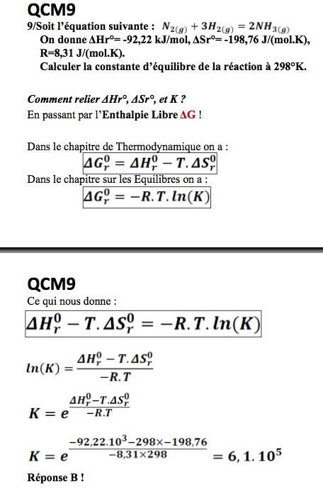

Q 35 : Je ne vois pas du tout qu'elle formule appliquée,j'ai essayée celle ci : K = e ^(-G0/RT) mais euh c'est pas du tout ça... :dont-know:

Je te met les correction qu'on avait faites lors de la séance de révision d'il y a deux ans :)
Mais après sans calculette bonne chance (ce sont les QCM tombés lors de ma P1) ..

Merci beaucoup d'avoir pris le temps de me répondre :). J'ai du m'embrouiller dans mes calculs,maintenant à tête reposée et avec ta correction j'ai compris :D.
