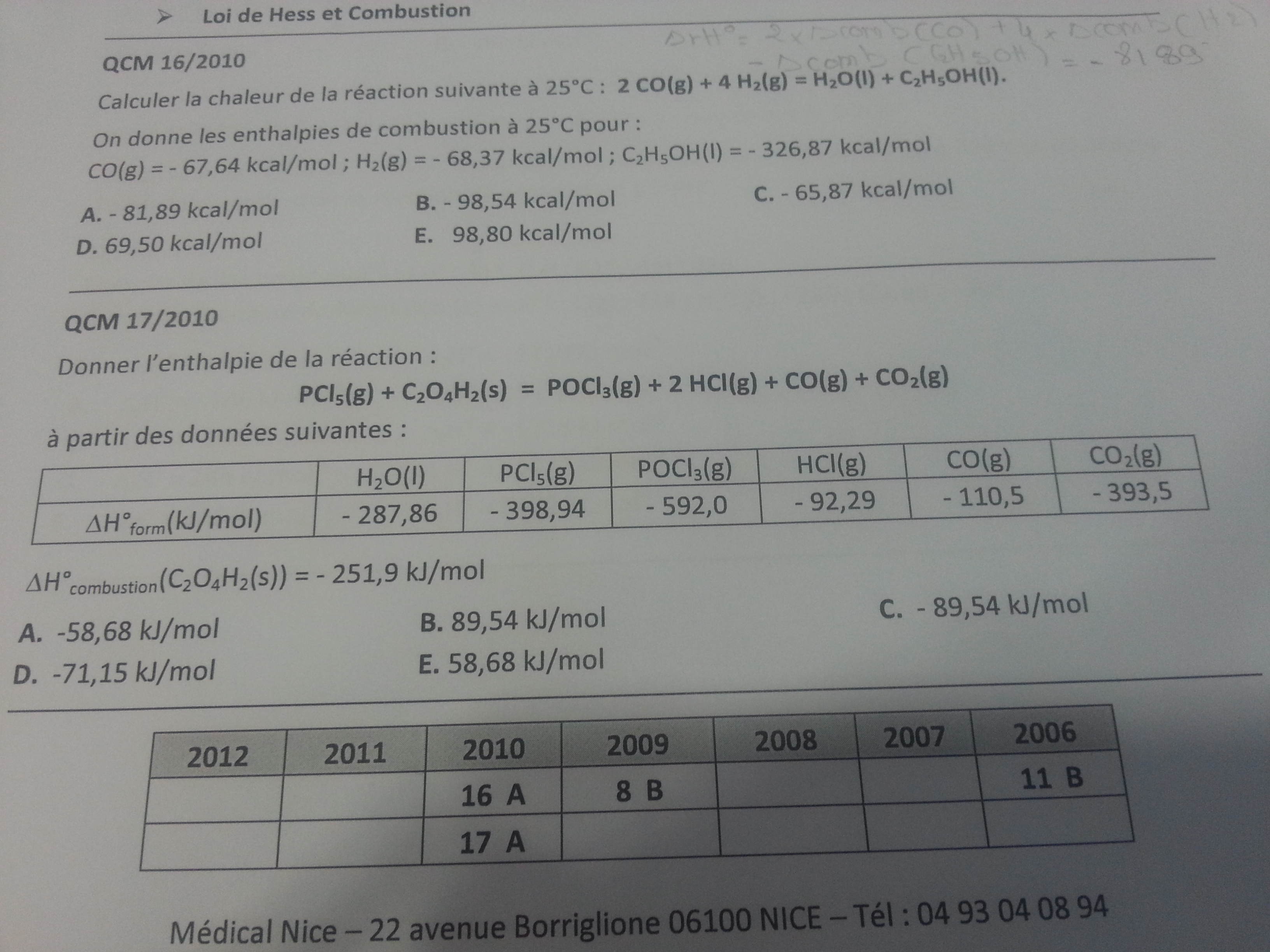

Messagepar Youss . S » 27 Nov 2012, 16:07
Qcm 17/ 2010
Un autre qui me pose problème c'est la combustion du C2O4H2 (s ) et le delta Hºform de H2O qui me perturbent je sais pas où les mettre :)

Messagepar Youss . S » 27 Nov 2012, 16:38
C'est bon j'ai trouvé merci pour tout
