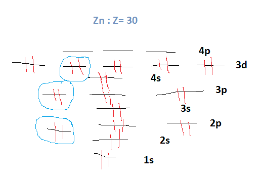

Pour le qcm 8: A l’état fondamental , l’atome de Zn a 30 électrons, combien d’électrons sont caractérisés par le
nombre quantique magnétique m= -1 ?
-vu que m=-1 alors l= ou > 1 et n > ou = 2
- dabord vu que n>2 alors on a normalement11 possibilités si on fait tous les cas possibles ! 2s2 2p6 3s2 3p6 3d10 4s2 4p6 4d10 5s2 5p6 6s1
- ensuite vu que l = ou >1 alors la souche couche ne peut être que p ou d ! Donc il nous reste plus que 6 possibilités :
2p6 3p6 3d10 4p6 4d10 5p6 !
- apres vu que m = -1 on prend en compte 1 case quantique par possibilité ( sachant que une case quantique reprèsente 2 électrons)
1x6x2= 12 ? Pourquoi n'avions nous pas fait comme ceci ?

Merci beaucoup, :D j'ai bien compris, même l'hypervalence du phosphore, mais le truc c'est que dans la correction le résultat du qcm 8 est la réponse est 6 électrons donc là ce qu'on fait nous est faux... Et là je beug, je comprend pas pourquoi ? :?:

ALORS. Les explications sont bonnes, mais je préfère rajouter quelques ptites choses pour être sure que c'est bien comprit :)
Pour le QCM 8 tu peux faire un petit schéma comme ici. Tu fais les différentes orbitales, tu les remplies et tu cherche quelles sont celles avec m = -1 tu les entoure et tu vois qu'il y a bien 6 électrons. :) C'est moins compliqué que vos calculs qui personnellement m'embrouilleraient xD
QCM 8
Sans titre.png (9.46 Kio) Vu 1207 fois

Messagepar Thalia » 10 Sep 2012, 20:15
Ohhh top jai vraiment compris :D merci beacoup
